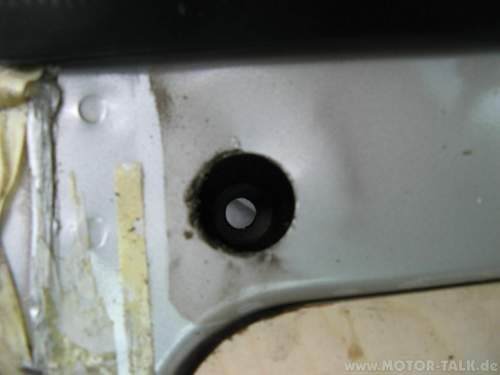

Moin,
habe günstig eine abnehmbare Oris-AHK bei ebay erstanden. Nun habe ich in den verschiedenen Threats gelesen dass man für die Montage Distanzhülsen benötigt. Sind diese unverzichtbar? Und falls ja, wo bekomme ich entsprechenden Ersatz?

Die Distanshülsen sind bei der Kupplung dabei.
Wenn nicht, mußt du eine komplette Kupplung kaufen, weil es auf normalem Weg keinerlei Ersatzteile mehr dafür gibt.

gehe zu einem Klempner,lasse DIR von einem 1/2 Zoll-Wasserrohr 20-30 cm abschneiden
oder wühle dort in der Schrottkiste rum!
die Hülsen sind aus 1/2 Zoll-Wasserrohr hergestellt!
1/2 Zoll Wasserrohr ist außen 21,3 mm und hat eine Wandung von 2.65 mm!
vergleiche die Abmaße bitte mit dem letzten Link!
die benötigten Platten kann man aus 40er Flacheisen 4mm stark machen!
alles mit Glück in einer Schrottkiste für Lau zu finden!

Die Hülsen haben , m.W. weil ich mich damit befaßt hatte , folgende Funktionen .
1. Abstandshalter innerhalb des Längsträger das der nicht zusammengezogen wird (trotz Blechstreifen ) .
2. Die Belastung liegt dann nicht nur an dem unteren Befestigungslöchern ( die beim Omi ab Werk
vorhanden sind ) sondern die Last und Verwindungskräfte werden über die Hülsen auf die oberen Boh-
rungen ( die selbst an den Körnungsstellen gebohrt werden ) übertragen . ( Strützeffekt )
Dazu kommt noch das die Kräfte auch ,über die beiliegenden Unterlegbleche, auf alle Schrauben verteilt werden !
Nur eine Schraube , wie Mozart es vorschlug , kann bei Extrembelastung wenn Lasten zerren ,ausreißen" !
Zu der gestellten Frage ob alle Hülsen der Hersteller egal sind : Nein , unterschiedliche Längen .
Nachzulesen in den Einbauanleitungen der Kupplungshersteller .
Oris , Brink , Westfalia , Rameder und wie sie alle heißen .
Da sieht man auch unterschiedliche Hülsenlängen ! ! !
Bitte um Reaktionen wenn etwas falsch sein sollte . Danke .
