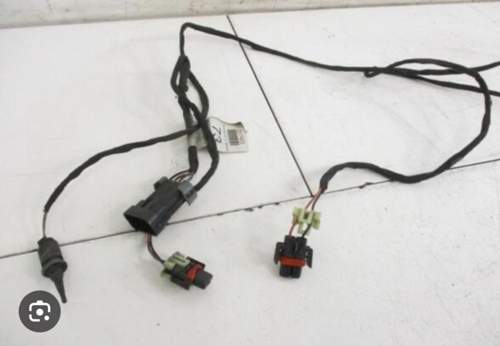

Im jetzt hab ich jetzt grad dieses Bild gefunden (siehe Anhang)
Wenn das stimmt müsste der im gleichen Kabelstrang wie der Temperaturfühler sein. Stimmt das ?
Selbstverständlich. Siehst du doch auch auf dem Bild.

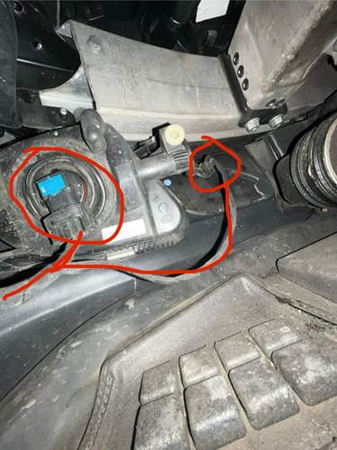

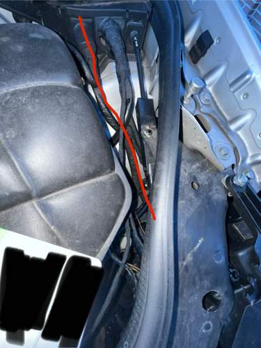

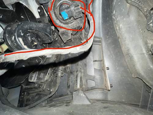

Anbei die Fotos.
Besser ging das mit den Fotos leider nicht. War von oben im Blindflug mit nem Selfiestick.
