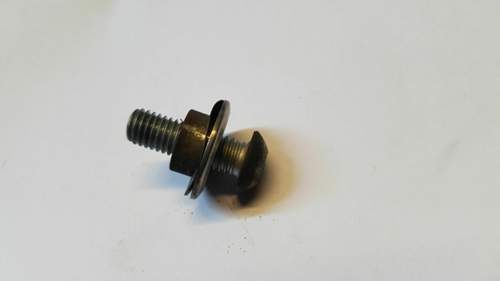

Sooo, gerade zuhause ...dann mal los:
Klappernde Bremsscheiben dürfen bei der K1200RS definitiv nicht sein! Die Scheiben sind in der Praxis absolut fest mit dem Rad verschraubt, auch wenn eine Federscheibe mit verbaut wird.
Axiales Spiel deutet zumindest auf zerstörte Federscheiben hin,die irgendwann malweggegammelt sind.Radiales Spiel,wie es der TE beschreibt, deutet auf mehrere defekte Rollen hin. Daß die Bohrungen in der Scheibe ausgeschlagen sind, halte ich für sehr unwahrscheinlich, da es sich bei dem Material der Rollen um das deutlich weichere Material handelt im Vergleich zum Material der Bremsscheibe.

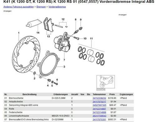

@Roadrunner
So sieht das aus. Das kann man austauschen.
Bremse-k41

Schwimmend sind die nur dadurch, dass die Buchse etwas länger ist als die Bremsscheibe dick(0,5mm unterschiedlich). TRW ist 5 mm, BMW 4,5mm( jedenfalls die mit 305mm Durchmesser)
Die Feder soll sicherlich das Klappern verhindern.

Mmmmh ... ich hab gerade mal meine alten runtergerockten Original-BMW-Scheiben von meiner Roten ausgegraben und nachgemessen: die sind an den Aufnahmen wie die TRW-Scheiben 5mm dick (D305mm, 5-Loch) ... und ne originale BMW-Rolle hab ich gerade mal an meiner Gelben abgeschraubt: Die ist genau 6mm, die Federscheibe 0,3mm ... somit bleiben 0,7mm zum "Schwimmen" der Scheibe, was mir aber bisher in der Praxis nie aufgefallen ist .... fühlbar ist das für mich nicht ... wahrscheinlich bin ich für sowas einfach zu grobmotorisch 😉 🙂
Insofern muss ich mich selber korrigieren: Ja, es handelt sich rein technisch betrachtet um schwimmende Scheiben!!!!!

Nee, so sieht das nicht aus! Dein Bild zeigt und listet die Komponenten für die K41 (K12RS ab 2001) mit 320er Scheibe und EVO-Sattel, der TE fährt aber eine K589 (K12RS 1997-2000) mit 305er Scheibe und Brembo-Sattel ... 😉 ... macht aber nix, die Schrauben, Rollen und Federscheiben sind identisch!
