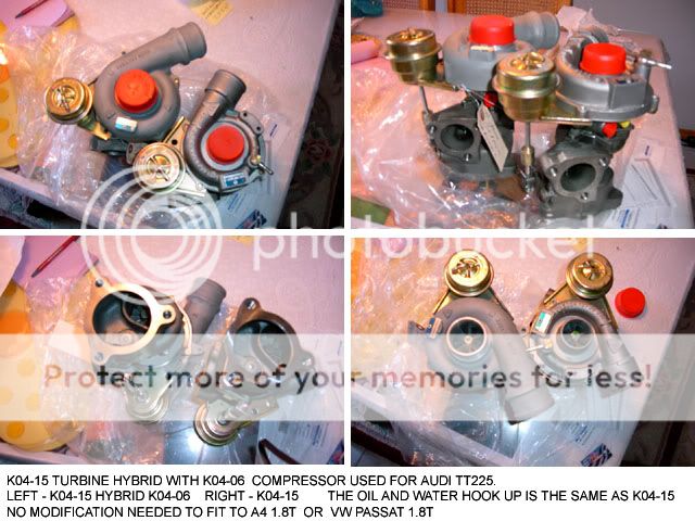

Hallo, hat jemand schon seinen b5 auf den k04-022 umgebaut ? Wie sieht das denn aus mit dem Krümmer-Flunch, manche sagen, der Durchmesser ist vom k04 zum k03 Krümmer gleich, andere sagen der vom k04 ist 3 mm größer. Weis da einer genau bescheid ?

der K 04-22 ist für die Quer verbauten Motoren.
Für Längseinbau mußt Du den K 04-15 verwenden und dieser passt laut eines bekannten Turbo Anbieters aus Berlin 1:1.
Empfohlen werden sogar noch andere Düsen für den Umbau.

Naja für alle die das evtl. auch noch vorhaben, ich habe gerade mit turbozentrum berlin gesprochen und die haben gesagt, das die beide identisch sind k04-022 - k04k-015 außer das turbinengehäuse, dort muss man nur den schlauch zum Llk anpassen aber das ist ja klar, da der flunch etwas länger ist. Für den krümmer muss man nur einen flunch bauen, das wars. Wesentlich günstigere Alternative !

Also ich habe den k04-15 eingebaut. Wenn der 022 für Quermotoren gedacht ist, wie können die dann identisch sein, da muss dann doch auch das Abgasgehäuse völlig anders sein (90 Grad Winkel).

Das Turbinengehäuse kann man doch einfach drehen und dort ist kein 90° winkel drann. Wird nämlich meist mit einem samco 90° bogen schlauch gemacht. Kriegste bei ebay schon ab 400 euro und kein nachbaulader.
Mit dem 90 Grad Winkel meine ich das Abgasgehäuse. Hast du dir mal die Lader für den Quereinbau angesehen. Die sind völlig anders.
Dann wünsche ich viel Spaß beim Einbau, kannst ja dann mal berichten. ;-)
Ne du solltest dir die ma ansehen 😉 völlig anders seh ich anders 😁
http://i379.photobucket.com/albums/oo238/tlillo1/K0415-K0406.jpg

da haut aber was nicht hin,die abgebildeten sind beide für längs eingebaute motoren,quer eingebaute haben zudem am abgasgehäuse 4 verschraubungen,nicht 3😉
was auch immer das für lader sind,sie sind nicht von einen quer verbauten motor und schon gar nicht von einen TT
MFG
...genau das wollte ich auch grad schreiben. Dieser ominöse k04-22 scheint im Netz nicht wirklich zu existieren. Auf dem Untertitel der Bilder steht doch gar nichts mit k04-22. Das dort ist ein umgebauter/vergrößerter k04-15.
Nein sind sie nicht 🙂🙄, der 015 ja...
guckst du hier 😎

nein der hat auch den 3er flanch... selbst wenn, was definitiv nicht so ist, hab ja mit denen telefoniert, wäre es ja wohl kindergarten einen anderen flunch ans hosenrohr zu schweißen 😉

ich nehme den 22, der 23er ist der gleiche, hat nur einen anschluss für die Temperatur anzeige 😉
