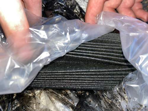

Die erste gute Nachricht: Es sind keine Späne im Filter! Ich habe maximal 1-2 winzige Partikelchen gesehen, ganz sicher bin ich mir da aber auch nicht. Ich würde das maximal auf normalen Verschleiß schieben. Auch im Öl selbst konnte ich kein Glitzern o.ä. entdecken. Also schonmal kein Lagerschaden?! Lässt das auch schon Rückschluss auf Zylinderzustand zu? Wenn da was gefressen hätte, müsste das ja ebenfalls Späne erzeugen. Dann bleibt ba höchstens noch die mögliche Kolbenschmelze.

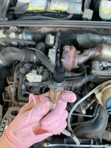

Ich habe die Lambdasonde rausgeholt, die war zwar sehr stark verrußt, aber nicht ölig!

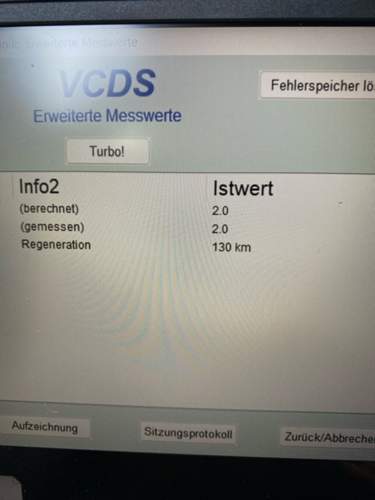

Laut MWB 104 hat der DPF sich zuletzt vor 130km regeneriert. Bin aber der Meinung, dass es den DPF da schon längst zerblasen hatte, der Funkenflug war als wir noch etwa 170km vor uns hatten soweit ich mich erinnere. Das eher nur so am Rande.

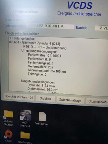

Im Fehlerspeicher war überraschenderweise nur genau ein Fehler: Glühkerze Zylinder 4. Eine Glühkerze hatte ich aber bereits seit einer Zeit regelmäßig im Speicher, das ist schon "normal", meine es war tatsächlich auch Zylinder 4.
Ein bisschen Hoffnung gibt mir das ja. Es bleibt nun also abzuwarten, was sich beim ziehen der Injektoren und dem Blick mit Endoskop zeigt. Dafür muss ich mich morgen noch entsprechend ausrüsten, das war heute zeitlich nicht drin, da ich lange im Büro war.

Ergänzung: Lambdasonde

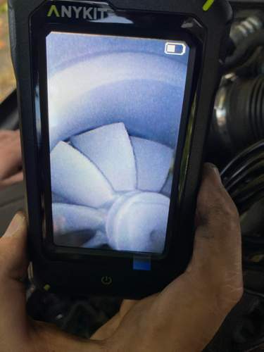

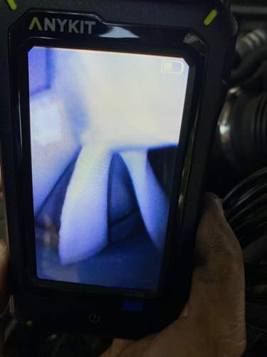

Immerhin etwas wollte ich dann aber doch mal in Erfahrung bringen: Mit dem Endoskop konnte ich über die Bohrung der Lambdasonde in den Kat und die Auslassseite des Turbos schauen. Die gute Nachricht ist, dass es weder Kat noch Turbo geschmolzen hat. Wellenspiel muss ich prüfen, wenn man den dann mal ausbaut später. Es war auf der Seite auch nichts verölt. Nur eine Menge Ruß.
Das Endoskop ist übrigens echt brauchbar für kleines Geld vom großen A. Kann ich empfehlen, auch als Hobbyschrauber sicher nicht schlecht das grundsätzlich im Repertoire zu haben.

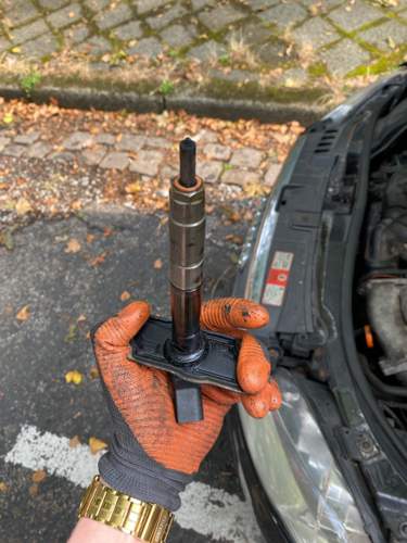

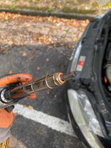

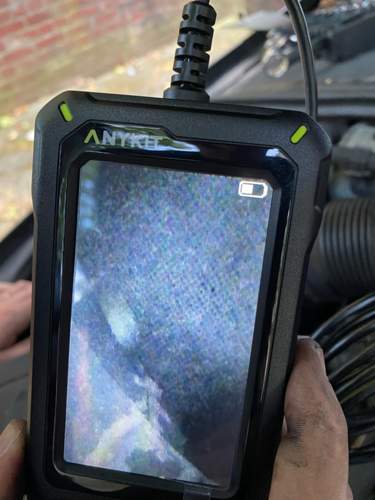

Injektor 4 ist raus! Hatte gerade etwas Langeweile und dachte mir "Komm, versuchs mal kurz so nochmal". Die Neugier frisst mich auf. Außerdem vermisse ich meinen Dicken und hoffe noch immer, ihn wieder auf die Straße zu kriegen. Ein bisschen gewackelt und leicht hin und her gedreht und siehe da: Ich halte ihn in der Hand! 😁

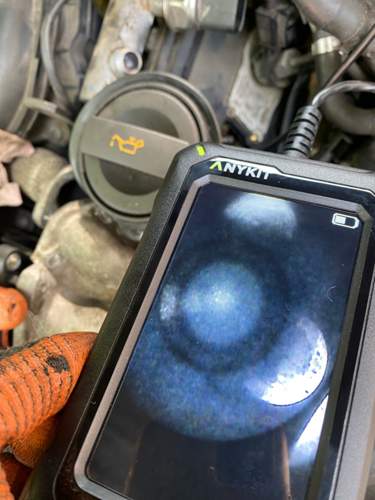

Also schnell das Endoskop geschnappt, Herzklopfen und.....Kolben ganz oben. Also Gang rein und wie hier bereits empfohlen ein Stück die Karre vorgeschoben. War echt schwer, mindestens ein Zylinder hat da definitiv schonmal Kompression. 😁
Wieder Endoskop rein und... Naja... weiß auch nicht so ganz. Im Zylinder ist die Qualität von Endoskop nicht ganz so berauschend. Aber das was ich erkennen kann, sieht nicht schlecht aus finde ich? Sehe jedenfalls kein Loch im Kolben oder eine offensichtliche Schmelzung. Wie ist eure Meinung dazu? Ich weiß, das Bild ist nicht allzu brauchbar. Aber als erster Eindruck? Wenn ich mit dem Rest weiter bin, mache ich noch einmal gescheite Bilder aller Zylinder (hatte leider keinen Helfer heute, war sehr spontan gerade).
Der Injektor selbst sieht ziemlich mies aus finde ich. Ob das unser Übeltäter ist, vermag ich aber nicht zu sagen.
Die Frage die an der Stelle aufkommt: Besseres Endoskop besorgen oder sich damit zufrieden geben, dass man zumindest keinen offensichtlichen Schaden sieht und den Rest hinterher per Kompressionstest "verifizieren".
Also einer von drei schonmal (eigentlich ja 6, ich bin aber nach wie vor sicher, dass die Geräusche von Bank 2 kamen und überlege, ob ich Bank 1 zunächst mal einfach Bank 1 sein lasse). Wollte mit Numero 5 weitermachen, mir fiel dann das Werkzeug in die Tiefen des Motorraums. Kam natürlich nicht auf dem Boden an, wie solls auch anders sein. Im Moment läufts irgendwie nicht so bei mir. 🙂 Ich gehe jetzt erstmal (Werkzeug) angeln. War jetzt aber über diesen unverhofften Erfolg so überrascht, das wollte ich schonmal weitergeben.
Lg
Sieht nach leichten Ventilabdrücken aus. Auf alle Fälle mal Steuerzeiten prüfen. Ich würde Ventildeckel abnehmen, da die Düsen sowieso raus sind.
Andererseits könnte man durch Schieben mit Gang drin auch ganz schnell die anderen Zylinder testen. Nachdem eine Düse raus ist, ein Zylinder also keine Verdichtung, 5 x Schweres schieben, da hoffentlich Kompression bei 2 Kurbelwellen- oder 1 Nockenwellenumdrehung. Sagt zwar nichts über die tatsächliche Kompression, wenn jedoch alle 5 gleichmäßig sind, ist die Kompression zumindest annähernd gleich.
