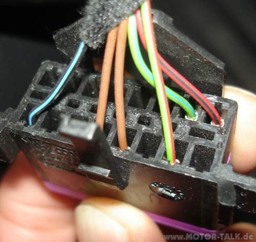

Bei meinem schwarzen ISO-Stecker fehlt der Diagnose-PIN (Leitung).
Ohne ihn lassen sich nicht das Kombiinstrument und entsprechenden Steuergeräte auf das Radio programmieren (codieren).
Wie verlegt man den Kabel und wo soll er angeschlossen werden?
Danke schon mal für eure Hilfe!
LG - Hogar

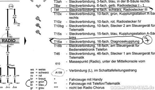

Es ist grün/ blaue Kabel der einerseits von Radio Stecker 3, (A-Schwarz, Klemme 3) und anderseits von Diagnose Stecker (Wahrscheinlich klemme 7) zu A159 – Verbindung (L), im Schalttafelleitungsstrang, verlegt werden muss.
Frage:
1.Was ist A159 – Verbindung (L), im Schalttafelleitungsstrang? Kombiinstrument?
2. Wo und wie werden beide Kabel dort angeschlossen?
Siehe Bild
LG - Hogar
Unbenannt-1
Als du offenbar den Stromlaufplan hast dürfte es verhältnismäßig einfach sein die Verbindungen zu überprüfen bzw. gemäß Plan nachzurüsten.
Die Verbindung A159 ist die L-Diagnoseleitung, an Kammer 15 im Diagnosestecker angeschlossen, Kammer 7 im Diagnosestecker ist die K-Diagnoseverbindung.

Es stimmt das was du geschrieben hast. Der Diagnosestecker ist belegt. Es fehlt also nur noch ein Kabel.
Es ist nur noch eine Frage geblieben.

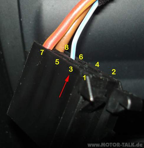

Wo soll ich das Kabel vom Radiostecker 3, Kammer 3, anschliessen?
Siehe Bilder (Radiostecker und Diagnosestecker)
Radio-stecker-3
Diagnosestecker
An Diagnosestecker Kammer 15, wie auch in deinem Stromlaufplan gezeigt.

Themenstarteram 5. Mai 2013 um 16:03
Lösung!

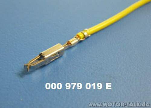

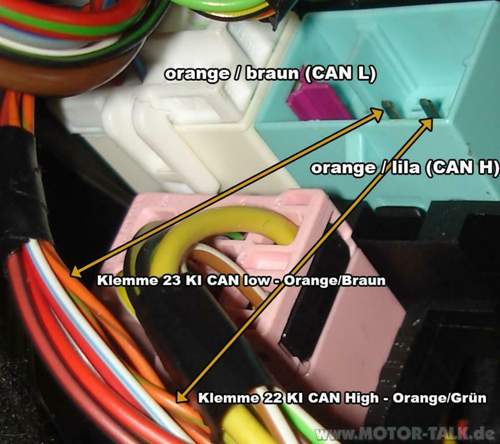

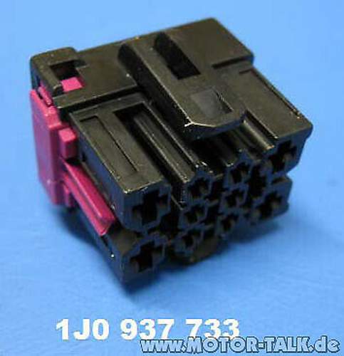

Das problem lag in Kupplungsstation Säule A rechts und in der fehlenden Diagnoseleitung.
1. Die Diagnoseleitung zwischen Radio Kammer 3 und Diagnosestecker Kammer 15 (Stromdieb) Legen
2. Beide Radio CAN-Bus Leitungen enden in dem Blauen Stecker. (Kupplungsstation Säule A rechts)
a) Pins vom Blauem Stecker , wie auf dem Bild dargestellt, mit KI verbinden. Einerseits mit Stromdieb und anderseits mit dem Gegenstecker - 1J0 937 733 (Leitungen 000 979 019 E)(siehe Bilder)
Dann wird alles funktionieren wie es sein soll. Zündung - Ein/Aus, Tastenbeleuchtung usw.
