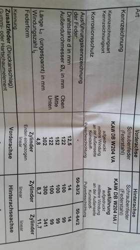

Schau dir mal das Gutachten an!!! Da sind zwei Federn aufgeführt.
Stimmt,eingetragenen sind die 50-63/2,müssten die kürzeren sein,siehe Bild
1431091324920
Kann sich das einer erklären?
Schau mal was auf der Feder steht. Wenn die drin sind wo eingetragen sind dürfte er nicht so hoch sein.
