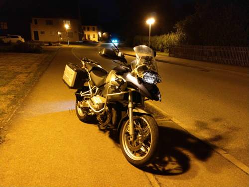

Sieht doch gut aus. Ich sehe da kaum Rost. An den Bremsscheiben ist ein bisschen was und die Krümmer müssten mal poliert werden, aber sonst top. Gute Ausstattung ausser dem fehlenden ABS. Ehrlich gesagt hätte ich die auch genommen.
Den Motor hab ich auch, aber mit 110PS. Läuft prima.
Ich glaube, damit wirst Du viel Freude haben.
Freue mich schon auf die Bilder, wenn Du die wieder stadtfein machst.

Guter Hinweis. Habe ich vorab geprüft. Ist kein Problem.
Die Maschine ist neu vom TÜV Süd abgenommen, HU-Bescheinigung, englische Papiere und ein Datenblatt habe ich. Kennzeichen XXX-GS 5 ist reserviert, EVBNr. ist da. Mehr brauche ich nicht.
Damit gibts die deutsche ZB2 (Brief) und 1 (Schein)
Das ist alles geklärt. Hab heute mal mit dem Chef der Zulassungsstelle, mit dem ich gut befreundet bin, telefoniert.
Freitag kommt das Kennzeichenschild, die lasse ich immer in Schwabach von der Behindertenwerkstatt machen.
Montag lasse ich die GS zu.
Wenn ich das englische Kennzeichenschild (das ich sehr hübsch finde) nicht vorlegen kann, wird es auch nicht eingezogen. Wenn ich es mitnehme schon. In dem Fall habe ich das englische Kennzeichenschild nicht mehr.
Das Integral-ABS mit BKV an der 2005er GS war wohl umstritten, wie ich gelesen habe. Ich hatte noch nie eine 12er GS. Habe mich auch immer geweigert, mal eine zu fahren, trotz mehrerer Angebote. Ich kenne mich. Wenn mir etwas gefällt, dann will ich es haben und dann hole ich es mir auch. Da ist der sammler schmerzfrei.
Zum Glück hat mich die R 1200 GSA LC nicht geflasht. Sonst wäre ich heute 14000 Euro losgeworden, statt 4800. 😁
Jedenfalls beißt die Bremse klasse zu und ist auch gut dosierbar. Das ist auf Schotter wichtig. Und darauf wird sie sich bewähren müssen.
Der Scheiß mit der K 1300 GT hatte soweit auch was Gutes. Ich habe mir eine schöne und preiswerte GS angelacht. Wer hätte das gedacht... ?
