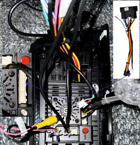

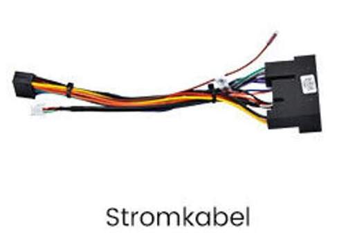

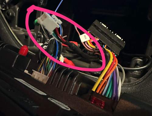

ich muss das Thema mal aufwärmen. Wir haben ein Junsun Android 13 Radio 6/128GB gekauft und in einen KIA Ceed Bj 2016 eingebaut. Der Veräufer hat zwar auf meine Fragen geantwortet, aber nur sinnlose Texte ohne inhaltlich auf meine Fragen einzugehen. Das Auto hat einen CAN-Bus, aber die Frage ob die notwendige Technik bereits im Radio integriert ist wurde nie geantwortet. In anderen Versionen musste man dafür eine separate Box haben.
Beim Einbau blieb ein 4-poliger Stecker am Stromkabel "übrig", der nur an die 4- polige Buchse passen würde, die eigentlich für einen der USB-Kabel gedacht ist. Meine Frage zu dem Stecker blieb unbeantwortet.
Da Ihr hier Erfahrungen mit diesem Radio habt nun meine Frage an Euch. Wisst ihr wofür der Stecker ist und ob er angeschlossen werden muss und wo?
landbastler
Ich verstehe nicht ganz welchen Stecker du meinst. Mach am besten ein Bild vom Stecker und vom ganzen Kabel wo man es genau erkennen kann. Auf deinem Bild sind 3 Bilder auf eins und es macht alles unübersichtlich.
Hallo Theo007,
das ist ein Bild vom Kabel aus der Anzeige. Der schwarze Stecker links kommt ins Radio, der große schwarze Stecker rechts kommt an die Verkabelung des KIA. Es geht um den kleinen weißen Stecker links unter dem kleinen schwarzen Stecker. Der Stecker ist 4-polig. Im 2. Bild ist er größer zu sehen.
landbastler
Kabel
Stecker

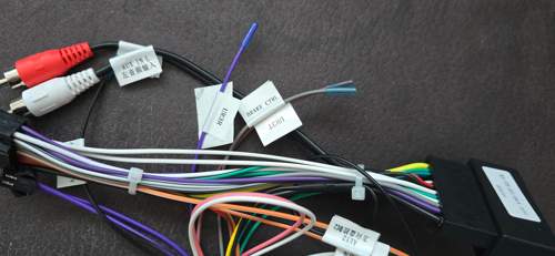

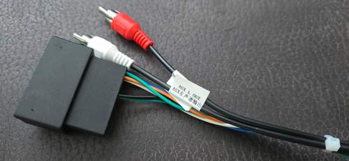

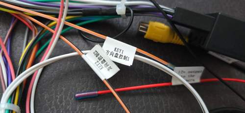

Hi Leute, ich bräuchte dringend Aufklärung und Hilfe :
Habe mir eine Junsun V1 Pro mit 2G+64G gekauft. Modellbezeichnung : XT892SC-F DE. Mit Kabelbaum Satz für Ford Kuga C-Max Escape. Roter Canbus-Adapter, Modellbszeichnung : FD-SS-05A
Das Auto ist ein Ford C Max BJ 2013 mit Sync1 drin. Navi, PDC V+H und FF Kamera alles original Ford ist verbaut und funktioniert auch mit dem sync1.
Habe es gestern mal provisorisch angeschlossen :
Gerät startet, Radio geht an er findet einige Sender aber nur in Mono. Habe nicht gewusst dass dafür wohl Phantomspeisung benötige, muss ich noch besorgen.
RF Kamera reagiert auf Rückwärtsgang, aber schwarzes Bild. Problem ist : RGB Signal, ich brauche einen RGB-> Konverter, habe ich bisher nicht gewusst, muss ich besorgen.
Das Radio hat mir von der Klimabedienung nichts angezeigt (sollte es aber können), Lenkrad Tasten habe ich gestern auch nicht probiert, vergessen.
Was mir allerdings riesengroße Fragezeichen aufwirft, ist der Kabelbaum, der hier mitgeliefert wurde (KS-FD-10H), es gibt ja im Netz x Anleitungen aber entweder sind die Kabelfarben unterschiedlich oder was anderes.
Ich mache einfach mal 2-3 Bilder von diesen Kabelsatz und vielleicht kann mir bitte jemand erklären welches Kabel wo dran muss.
1000059989
1000059988
1000059987
+5

mc-tech danke für die Infos.
Habe etwas recherchiert, aber meine original Ford Rückfahrkamera liefert ein rgb Signal, das rgb Signal versteht das android radio nicht und benötigt dafür einen Wandler dass das rgb auf cvbs.
