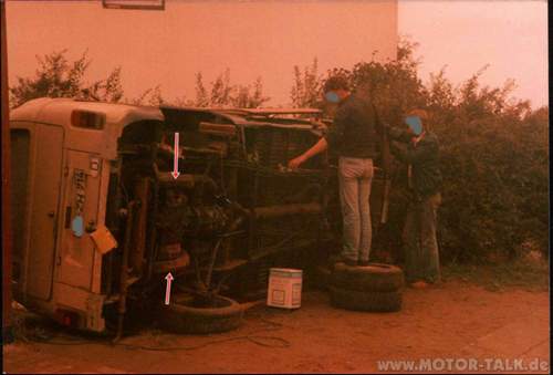

Früher waren die TÜV Prüfer beim VW Käfer oder T2 Bulli bei defekten der "Heizbirnen" auf kleinste Undichtigkeiten hinterher, wie der Teufel nach der Seele 😁. Das heißt jeder lose oder gerissene Bowdenzug, Undichtigkeit wurde geahndet. Heute weiß von denen keiner, wie diese Heizung funktioniert. Entweder auf gut Glück hinfahren, oder sich vorher mal beim TÜV, Dekra, GTÜ unverbindlich mal schlau machen. Hab noch ein Bild (Fachmännische Reparatur eines T2 😁) in meiner "Fotosammlung" gefunden.
