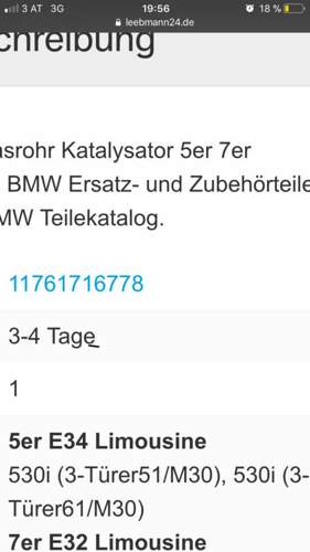

Hallo liebe forumsleute! Sind die Abgasanlage von 535i und 525i identisch?
Auch das könnte man über den ETK klären.
Du bist aber streng....
Ok bin schon schlauer..... sieht nicht so aus....??
Warum?
Kommst mit dem ETK nicht klar?
Der 525i hat sowohl als m20 als auch m50 eine vollkommen andere Abgasanlage.
Es passen die des 530i m30 mit 188ps und eben die des 535i.
Mit einigen änderungen passt auch eine AGA vom e32 M30.
