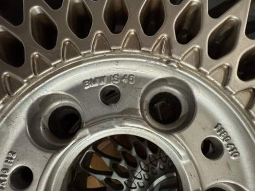

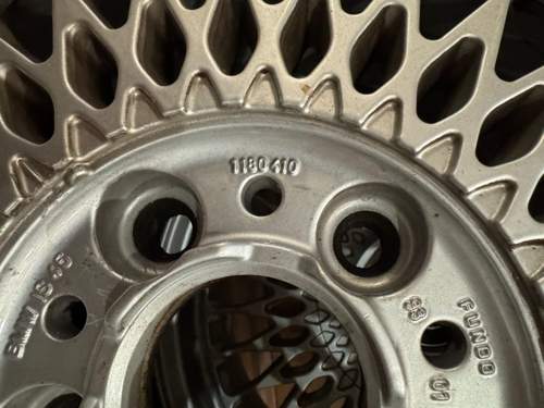

Zu dem habe ich mit dem Wagen schöne Originale Felgen mitbekommen, welche ich gerne auch fahren würde. (Siehe Bilder im Anhang) Dabei stellt sich mir die Frage, ob diese für das Fahrzeug zugelassen ist und welche Reifen im allgemeinen zulässig sind. Auf dem Typenschild des Reifendrucks ist 16 Zoll gar nicht gelistet. Felgen haben die Größe 7JX16 H2.

das ist eine E36 - Felge von der ET her, die gehen an Federbein an
Die Felgen sind, wie bereits oben geschrieben, vom E36 und nur mit dicken Spurplatten auf dem E34 zu montieren.
Zusätzlich wird hier im Rahmen der HU ein Traglastnachweis notwendig sein. Die bekommt man nicht mehr bei BMW, müsste also auf einen Fund im WWW hoffen.

Dann werde ich wohl oder übel die Felgen lieber verkaufen und mir die gleichen für den E34 raussuchen oder ggf. andere raussuchen. Werde mich mal bei Leebmann umschauen, welche Felgen passen.
