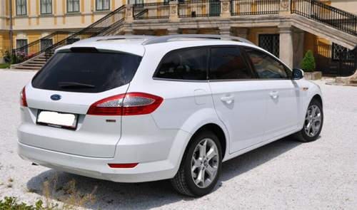

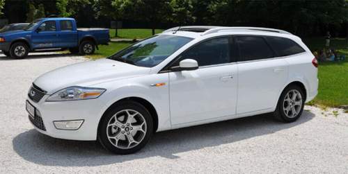

vor nciht ganz einer Woche habe ich nn endlich meinen neuen Mondi abgeholt. Bilder anbei.
Ford Mondeo Titanium Traveller 2,0 TDCi 140 PS DPF
Lackierung Frost-Weiß, Stoff Anthrazit
dazu:
- Kinetic Paket (Sony Audio 6 CD incl. Bluetooth u. Connectivity Modul, Parksensoren vo+hi, adaptive SW mit Abbiegelicht)
- Seitenscheiben getönt
- 17“ Alufelgen im 5-Speichen Y-Design
- Tempomat
- Hub-Schiebedach
- Vordersitze klimatisiert
- Dachreling silber
- Außenspiegel elektrisch anklappbar
- Vollwertiges Reserverad
Mein erstes Fazit nach ca. 150 (Stadt)km hier anbei.
Was ich gut finde:
+ Gesamteindruck: Auto gefällt mir sehr gut
+ Fahreigenschaften u. Motor: fährt sich sehr bequem und auch der Motor scheint ausreichend stark (obwohl ich wie gesagt bis jetzt noch nicht viele km drauf habe und daher noch ein bisschen wie Miss Daisy's Chauffeur unterwegs bin 😁 ... ansonst mag ich es gerne etwas zügiger)... nächste Wo geht es erstmals auf die AB
+ Grösse: mächtig viel Platz auf allen Sitzen und im Kofferraum
+ Kurven/Abbiegelicht: gefällt mir gut (und vor allem, dass es nicht so wie bei anderen Automarken durch Zuschaten der Nebler geregelt wird, sonder aus den HptSW kommt)
+ öffnen der FH u. SD mit FBSchlüssel: Ideal, wenn ich nach einem Tag im Büro (und Ato in der Sonne) kurz vorm runtergeehen vom Bürofenster aus alles öffenen kann, um die stickige Luft rauszulassen
+ Parksensoren: funktionieren tadellos
+ Sprachsteuereung scheint auch ganz gut zu klappen, obwohl ich bei weitem noch nicht alles ausprobiert habe
Was mit nicht so gefällt, bzw komisch finde:
- kein "Mute"-knopf vorhanden
- keine automatische Verriegelung der Türen nach Anfahren
- (Tagfahr)Licht nicht abschaltbar (habe beim meinem Lichtschalter 4 Einstellmögl., wobei bei Pos "0" (aus), "2" (Abblendlicht) und "3" (Autom. Beleuchtung) immer die selben "SW" eingeschalten sind...)
- Scheibenwischautomatik: hatte das Problem bis jetzt bei allen Autos mit soeiner Automatil, dass selbst bei kleinerem Regen die Wischer wie irre hin und her fahren.... Wischgeschwindigkeit kann man kaum steuern uns dass nervt... auch beim Mondi
- Klimasitze: sind ein Witz, auch auf grösster Stufe Abbkühlung kaum merkbar (rausgeschmissenes Geld)
- relativ kleines Handschuhfach für die Grösse des Autos
Fragen:
1) Im Handbuch auf Seite 77 wird eine automatische Rückspiegelneigung bei Rückwärtsfahren beschrieben (d.h. der Aussenspiegel schwenkt autom. nach unten, damit die Bordsteinkante sichtbar wird). Bei mir funktioniert das nicht. Ist das ein zusätzliches Extra (habe in der Sonderaussatttung nichts diesbzgl. gefunden?
2) Wie schon ein einem anderen Thread beschrieben, sind bei mir die abgedunkelten Scheiben an den rückwertigen Türen (von innen gesehen) deutlich dünkler als zw. C-D Säule und Heckklappe. Fordhändler hat dazu keine Erklärung. Ist komisch, stört mich aber nicht extrem, werde daher nicht reklamieren.
3) Vorglühen: Bin es von meinen anderen Dieselfahrzeugen gewohnt, vor Starten vorglühen zu müssen. Im Ford-Handbuch steht das auch, jedoch im Display gut es nirgends dieses (Glühdraht)-Symbol, zumind. leuchtet es nie.... ist komisch, oder normal?
Zuletzt noch ein sinnvolles Extra, dass ich (leider) nicht genommen habe ist die Keyless-Entriegelung der Türen und Anstarten. Hatte das bei meinem Megane und bin es so gewohnt, dass ich jetzt beim Mondi schon zweimal fast den Türgriff abgerissen hätte... 🙄
Soda.... das wäre mal mein erstes Fazit
LG
Ollie
