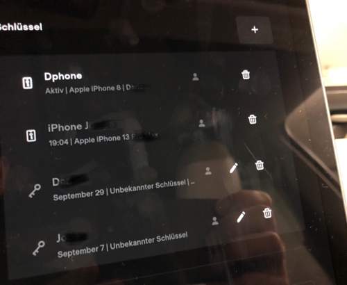

Habt ihr einen Tipp für mich damit mein MYLR die eingestellten Fahrerprofile demjenigen zuordnet, der auch das Auto aufgesperrt hat und auf dem Fahrersitz Platz nimmt?
Konkret:
Ich steige ein (via BT mit Handy), betätige das Bremspedal, Auto stellt von Easy Entry auf Profil „meine Frau“ anstatt auf „Herr und Meister“. ;-)
Woran liegt es, dass er nicht erkennt wer gerade eingestiegen ist?
(In der App haben wir zwei Fahrer eingestellt, mich und meine Frau).

Ich schließe mich da mal ein, weil genau das heut bei mir auch passiert ist. Smartphones sind den entsprechenden Profilen zugeordnet und dennoch bin ich heute Morgen allein ins Auto gestiegen und es wurde das Profil meiner Frau gezogen. Alles nicht schlimm. Aber sollte ja eigentlich nicht sein.
Hatte das Problem auch, musste mich dann mal in die eigentlich klare Logik eindenken: Es gibt Fahrerprofile und Schlüssel (dazu zählen auch Handys). Bei der Übersicht der Schlüssel unter „Verriegelung“ kann man dann mit dem dazugehörigen Männchen-Symbol das aktuell aktivierte Fahrerprofil zu dem Schlüssel mappen.
@Thomas_DE schrieb am 11. Oktober 2022 um 18:06:22 Uhr:
Ich denke das haben wir bereits gemacht. Siehe Foto. Diese Männchen sind bei uns aktuell ausgegraut.
