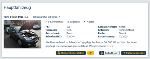

Der Wagen stammt von @rentnerpeter hier aus dem Forum, er gehörte seiner Frau und diente als "Zweitwagen". Baujahr 2004, Erstzulassung März 2005.
So habe ich ihn Anfang 2017 mit gut 60tkm aus erster Hand erworben. Heute hat er gute 90tkm auf der Uhr.
Bis heute mein bester Gebrauchtwagen!!! Der TÜV schaut schon immer verblüfft, wenn er den tadellosen Zustand sieht 🙂
