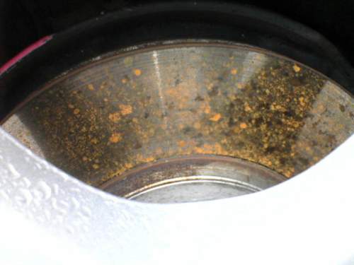

Der auf dem angehängten Bild ersichtliche Zustand ist nach 20tkm, in 6 Monaten gefahren. Hauptsächlich AB. Danach ging das Fzg. in unseren Besitz über und wird nur noch im Stadtverkehr genutzt. Seitdem haben wir weitere 30tkm gefahren, mit der Folge, dass sich der Zustand zusehends verschlechterte. Für den TÜV mussten diese erneuert werden.
Zur Aussage "Mindestnutzung der AB" kann ich Dir gerne die Nummer meines Freundlichen geben.
Eine andere Möglichkeit meine haltlosen Thesen zu untermauern sehe ich leider nicht :-(
20140826-154256-1
Dein Bild zeigt eine Scheibe mit defektem Belag, und weiter? Daran ändert sich auch nichts wenn du Autobahn fährst.
Du schließt von Deinem Einzelfall (warum oder weshalb auch immer die Scheiben-Belag Kombi nicht in Ordnung ist) auf die allgemeinheit und trötest von kontruktiven Mängeln - LOL.
Ja, deine Bremse hätte so kein TÜV bekommen, ja da ist was defekt und JA das ist ärgerlich. Aber es ist ein schlichter Einzelfall und hat weder konstruktive Ursachen, noch zu wenig Autobahnbetrieb als Grundlage.
Grüß dein Händler von mir, er soll ne Runde nachsitzen und seine Kunden nicht für dumm verkaufen.

Ich kenne mehrere bei uns in der Gegend die aussehen wie meine. Mehr oder weniger schlimm. Es gibt aber auch welche mit gut aussehenden Scheiben.
Im Übrigen war bei meinem nichts defekt! Die Bremsleistung war auf dem Bremsenprüfstand nicht schlechter als mit den neuen.
Die Scheiben sind übrigends beidseitig so verrostet gewesen.

Ich kann das mit den hinteren Bremsen auch nur bestätigen. Hab jetzt 7000km runter nach fast einem Jahr und die Bremsen hinten sehen besch*** aus. War bei meinem Händler und der sagte mir: Zu viel Kurzstrecke, zu wenig Autobahn, zu wenig Bremse benutzt.
Er hat das gleiche Problem mit seinem eigenen und fährt deswegen alle paar Monate auf den Bremsenprüfstand, damit die Dinger mal richtig gefordert werden und die hinteren Scheiben blank bleiben.

Das Thema "Tragbild hinten mies wegen zuviel Stadtverkehr" kann ich voll unterstützen. Meine Scheiben sahen nach 20Tkm schon Sch..se aus. Nachdem ich öfter mal den Tipp mit der Notbremse versucht habe, sehen die Scheiben immer noch schlimm aus, aber dafür sind die Steine jetzt alle. Also bei leichtem Flugrost und feinen Rillen funktioniert das Notbremsen, wenn die Scheiben erst mal so aussehen wie meine (Bild), dann ist alle Mühe der Wiederbelebung vergebens.
s.
Scheibe-hinten
Ich erkläre mich hiermit gern bereit zu akzeptieren, dass es u.U. kein "Einzelfall" ist, wie von mir behauptet.
Aber ich bleibe bei meiner Überzeugung, dass Autobahnfahren diese Problematik nicht lösen kann. Weiterhin bleibe ich dabei, dass auch Kurzstreckenfahrten nicht allein als Ursache geltend gemacht werden können.
Um es rein technisch zu untermauern:
Es ist bekannt im VW Konzern, dass bei diversen Modellen die Luftführungen zur Bremsbelüftung nicht optimal gestaltet wurden. Daraus resultiert, dass sich gern mal Dreck (z.B. kleine Steine) dort festsetzen, wo sie eigentlich nicht hingehören. Die bekannte Folge sind Schäden an den Belägen, die dann nicht mehr vollflächig mit der Bremsscheibe in Kontakt kommen.
Folge: wo kein Kontakt, da kein Abrieb, sondern Korrosion. Wenn das ganze über einen längeren Zeitraum bestehen bleibt, sind Eure fotografierten Scheiben das Ergebnis. Hier haben sich die Bremsbeläge an ihrer Fläche unterschiedlich stark abgenutzt.
Die Ursache ist sicherlich nicht mangelnde Qualität der Bremsscheibe. Die kann nämlich plump formuliert nichts dafür, wenn sie nicht vollflächig abgenutzt wird...
Sieht die Scheibe erstmal so drastisch aus, wie auf den Fotos, lässt sich das durch kein Manöver mehr retten.
Selbstverständlich führt reiner Stadtverkehr zu mehr Verschleiß an den Bremsen. Aber dieser Verschleiß sieht anders aus, als auf Euren Fotos. Geringfügig entstehende Korrosion wird von den Belägen "abgeknabbert" und verschleißt diese wesentlich höher. Ergo: Beläge halten im Stadtverkehr wesentlich kürzer, als bei Autobahnfahrern. Generell wird die Bremse innerorts mehr beansprucht.

Anbei mal meine Impressionen, Bremse hinten, km-Stand 108.000km, fahre tägl. 2x 12km zur Arbeit, 50% innerorts...
Img-6398
@Dracolein schrieb am 21. Juli 2015 um 10:45:39 Uhr:
Du weißt, dass dein Sharan locker 2 Tonnen wiegt, die verzögert werden wollen? Die elektronische Bremskraftverteilung sorgt dafür, dass hinten brav mitgebremst wird, auch aus nur 30 km/h. Die dort entstehenden Kräfte reichen nach meinem Kenntnisstand locker (!) aus, um regelmäßige Korrosion wegzuschleifen.
Kann Dir da nicht zustimmen. Wenn auch regelmäßige "Normalbremsungen" im Stadtverkehr ausreichen würden, dann hätte sich bei meinem auf den neuen hinteren Bremsscheiben ja kein Flugrost bilden dürfen. Erst seit den regelmäßigen Notbremsaktionen ist der weg.
Auch mit den alten Bremsscheiben, die so ausahen wie bei spunf hatte der Prüfer bei den Bremskräften nichts zu bemängeln, insofern gehe ich davon aus daß dei Bremskraftverteilung OK ist.
Ich fahre vorausschauend auf der Autobahn und in der Regel nicht über 140 km/h. Wenn nun jemand mit viel Gepäck im Kofferraum regelmäßig Vollgas gibt und dann alle 2 km wegen überholenen LKW voll in die Eisen steigt, wird sicher hinten deutlich mehr gebremst. So fahre ich aber nun mal nicht, schon gar nicht mit 3 Kindern auf der Rücksitzbank.
