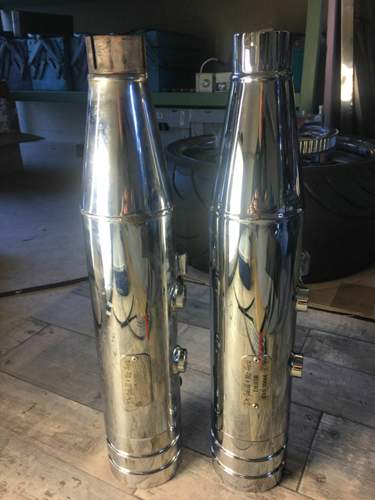

Hallo Forum,
ich bin neu hier und fahre seit einem Jahr eine 2013er Nightster mit JuH-Anlage. Seit kurzen funktionierte die Regelung nicht mehr. Ich musste feststellen, dass die Züge nicht mehr auf den Rollen sitzen, die die Kkappen bewegen. Ich sehe an der Rolle des hinteren Topfes eine Vertiefung, in der wohl normalerweise diese Madenschraube sitzt, die am Seilzug festgemacht sein müsste. Die (ich nenne es mal) "Hülle", durch die der Zug geführt wird, baumelt nur noch am Seil, ich kann ein Innengewinde daran erkennen. Das spricht dafür, dass der Zug mit einer Madenschraube fixiert wird. Diese Madenschraube fehlt wohl offensichtlich. Weiterhin frage ich mich, ob diese Hülle einfach in die Mulde in der Rolle eingesetzt und durch die Spannung des Bowdenzugs an Ort und Stelle gehalten oder sie sonst irgendwie da fixiert werden muss.
- Wie ist das mit der Fixierung der Hülle, die per Madenschraube am Zug befestigt wird - wird die einfach in die Vertiefung in der Rolle eingesetzt oder anderweitig fixiert?
- Woher bekomme ich so eine passende Madenschraube?
- ist es korrekt, dass ich den Servo finden muss, um den Zug dort zu lösen, um diesen durch die Hülse führen zu können? Oder bekommt man eine passende Madenschraube für die Hülse?
Leider hab ich null Unterlagen dazu. Mittwoch kommt ein Freund zu Hilfe, der zwar auch Motorrad fährt und sich sehr gut mit Motoren- und Getriebetechnik auskennt, aber selbst auch noch keine Klappenanlage verbaut hat.
Danke vorab!
Hülle bzw Hülse für Madenschraube
Rolle an der Klappe des hinteren Topfs
So sollte es aussehen

Trotzdem ist natürlich die Frage, warum jetzt auf einmal die Züge von den Rollen abgegangen sind. Das wird wohl, vermute ich, mit der Madenschraube zusammenhängen, die nicht mehr in dem Nubsi sitzt, der in die Vertiefung auf der Rolle gehört.

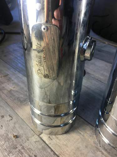

Ja,durch Hitze und Materialveränderung verändern sich die messingrollen.
Diese wurden durch angeschweiste Stahlrollen ersetzt.
Interessant, dass Du das sagst. Meine Rollen sind nicht aus Messing, das wäre mir aufgefallen. Das Bild hier, welches die Messingrolle zeigt, ist aus dem Netz und sollte den "soll-Zustand" der Züge zeigen.
Dann hast du das erste Nachrüstset mit den metallrollen zum Schrauben.
Dann müsstest du aber eine Befestigungsschraube von der Seite her zusätzlich haben an der Rolle.nicht nur von oben.
Igh hab das nicht mehr ganz so im Kopf
Ja, ich werde die Pötte heute Abend abnehmen, dann könnte ich das bestätigen.

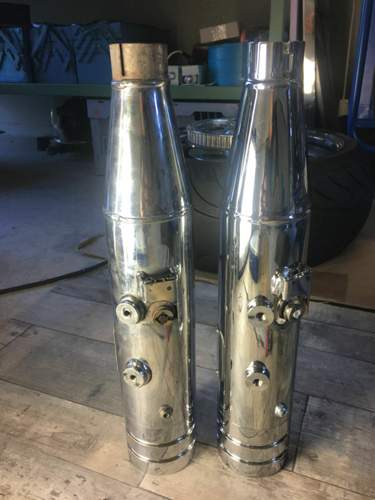

Lass dich nicht verrückt machen, obwohl ich weiß das Skullheimer einen direkten Draht zu Jekill hat. Meine Anlage ist eine der ersten aus 2010, mit einem Servo. Bisher hatte ich lediglich einen gerissenen Zug, da ich diesen zu Anfang nicht richtig justiert hatte und der Servo etwas zu weit fuhr und als Folge dessen der Zug dann riss. Seitdem habe ich zwei/drei Züge pro forma ersetzt, bzw. auf einen flexibleren (49 Adern) gewechselt, was sich im Nachhinein als nicht notwendig herausstellte. Gerade jetzt über Winter wieder einen, da ich günstig einen neuen Endttopf ergattern konnte. Hatte mal eine Aktion beschädigtes Lenkradschloss, Bike „halb„ abgeschlossen, nicht gemerkt, gefahren und das Bike beim Abbiegen fast umgeworfen, dabei hat es den unteren Topf ordentlich erwischt. Umbau auf zwei Servos plus Steuerung bist bestimmt 500,- € los und musst wenn du Pech hast über nen Händler gehen, kannst dir sparen. Von wo kommst? Beim ersten Bild kann man links die zweite Variante der Rollenbefestigung sehen, geschraubt mit Sicherungsblech, rechter Topf die letzte geschweißte Variante.
7e6563a5-7c59-412c-a0bd-b2645a7c3214
N'Abend zusammen! Wir mussten am Ende "nur" die Hülse am hinteren Topf mit einer neue M4 fixieren und den Zug wieder auf die Rollen bringen. Letzteres war echte Fummelei, aber es ging. An den Servo kommt man ohne Montageheber nicht wirklich dran, sonst wäre es einfacher gewesen.
Von der Rolle (...) war der Zug sicherlich nur abgerutsch weil die von uns ersetzte Schraube zur Klemmung nicht mehr da war. Wegen der Nachtruhe habe ich die Karre nur mal 10 Sekunden laufen lassen und die Funktion getestet. Bei der nächsten Runde wird sich zeigen, ob das mittelfristig hält, bin aber optimistisch.
