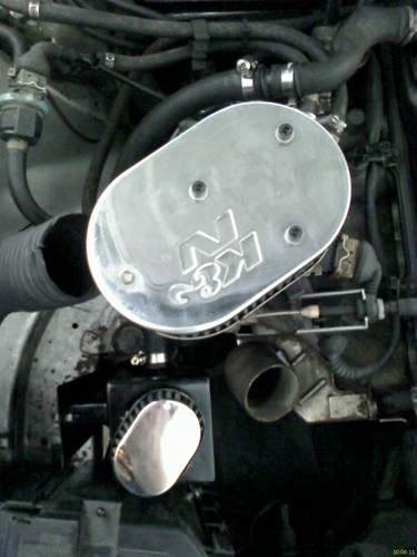

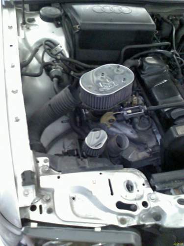

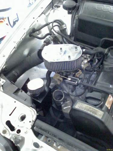

Meine Tat ich habe weder Kosten noch mühe gescheut nun mal endgültig aufzuräumen mit dem Thema:"Sportluftfilter an Audi 80,2.0L 90PS oder für Kenner ABT"
Wenn man es vernünftig machen möchte sollen alle halbwegs wichtigen sachen im/am Lufi verbleien.
Das wären, die Unterdruckdosen(keine Ahnung wie die richtig heißen) und natürlich die Kurbelwellen entlüftung!
Es gib 2Varianten wie man einen Sport-Luftfilter anbauen kann.
1.Sport-Luftfilter
2.Sport-Luftfilterkasten
1. Man nehme eine sogenannte Ansaugklocke vom z.b Golf III ABS-Motor, da der ABS Motor auch über eine Mono-Jetronik oder Mono-Motoronik befeuert wird, passt auch der ansaugstutzen, nur ist ja der Motor im Golf quer und nicht längs verbaut, was es etwas schwierig macht eine gute schlauchführung zum "Pilz" hinzubekommen. Es gib noch andere Motoren,die mit einer Mono ausgerüstet sind, jede der Glocken sollte passen! Also an die Ansaugglocke kommt dann der Luffi und natürlich die Unterdruckschläuche von der Mono und die Schläuche für die Motorentlüftung....
2. So habe ichs gemacht, mit einem Sportluftfilterkasten der Marke K&N (http://www.sportluftfilter-shop.de/.../...luftfilterkasten-56-9262.htm )
Diesen habe ich auf die Mono gesetzt, natürlich habe ich die unterdruckdose vom orginalluftfilter in den neuen mit eingebaut.
Dann hab ich einen sogenannten oilcatchtank/ölauffangbehälter im Motorraum angebaut und mit der Motorentlüftung angeschlossen...
hat ca 2stunden gedauert alles insgesamt..und so siehts aus!(siehe bilder)

und nun saugst die warme Luft aus dem Motorraum an und hast im Winter keine ordentliche Ansaugluftvorwärmung mehr sondern nur noch den Igel...
Bekommst das auch eingetragen?😉 wird ja schon auffäliig laut und der ABT zieht keinen Hering vom Teller- habe ihn selbst 8 Jahre gefahren.

ist nicht sehr viel lauter,meine Anlage unterdrück die gerausche ganz gut, und ich hab vorhin ne ausgibige testfahrt gemacht, habe keinen Leistungsabfall spüren können...
ich weiß sehrwohl was ich mache, bin lang genug dabei!
