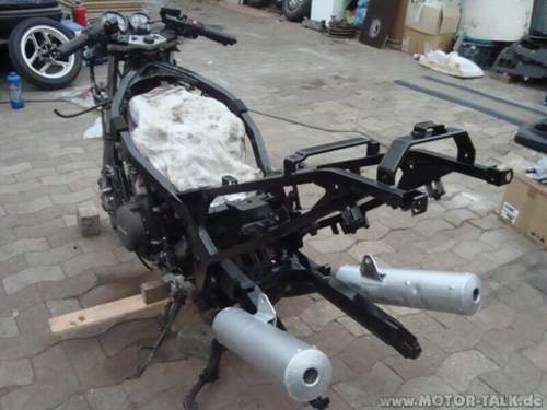

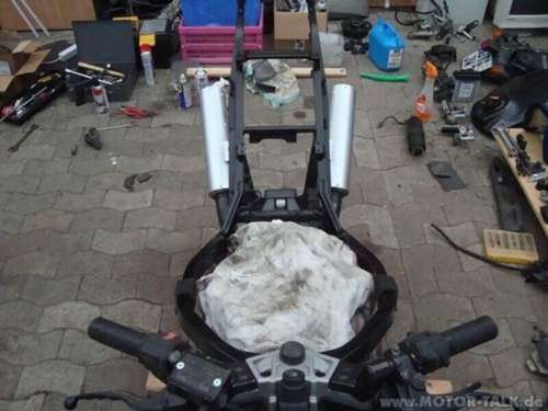

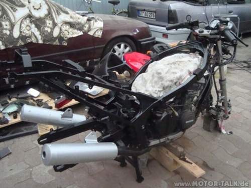

war heute in meine Halle um die Bremsen ab zu bauen (Komplett überholung) und mein Reifen/Felgen weg zu brignen zwecks neue Reifen drauf ziehen, und habe dabei ein paar Bilder von mein bisherigen Arbeit gemacht ..
Jason
Rahmen1
Rahmen2
Rahmen3
Schöne Arbeit bisher, bin gespannt wie das Endprodukt wird 😁
