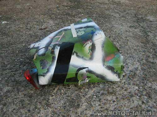

Der Rahmen glänzt nun in Schwarz, sowie der Schwinger. Heute habe ich der hinterer Dämpfer (hier gilt es noch mal ein Dank an der Moppedsammler aus zu sprechen! - DANKE!) eingebaut, nachdem der Rahmen trocken war. Der Schwinger ist auch schön schwarz geworden und hat sein platz im Rahmen wieder gefunden. Dazu habe ich es geschaft die Endtöpfe wieder zu sanieren. Ein kleines Loch auf der innenseite der rechten Topf wurde zu geschweisst. Die Tüten sind auch wieder Silber geworden, dank hitzebeständige Sprühdose !
Der Soziusabdeckung hat mich auch schon angelächelt und schon wurde er komplett geschliffen und kurz mit plastik Haftgrund besprüht.

Sozia Abdeckung? kenne ich jetzt so nicht, zumindest nicht wie bei der ZXR... mach mal Fotos!
G.Frank
Ja, Fotos mach ich das nächste mal wenn ich inne Halle bin ,, aber es ist etwas einzigartiges ... der Abdeckung wurde mit GFK mit der Heck nahtlos eingebaut, somit sieht es garnicht mal so schlecht aus ...
Hier ist das Bild aus eBay ... mittelerweile sieht es schon ganz anders aus 🙂
Heck
ups, also nix Originales......😠
Ich denke der Abdeckung war mal irgendwannmal original, der wurde dann einfach eingearbeitet .... so gesehen ist die nicht original, also abwarten wie lange es dauert bis es jemanden bemängelt.

Nein. Ich habe es nur geschaft das Heck Teil zu schleifen. Ich muss dann erst mit GFK das Loch für die original Lampe zu machen und alles schön glatt schleifen. Dann mit einem Dremel o.ä die neuer Löcher aus schneiden, dann noch mal schön schleifen, grundieren, lackieren, klarlack, klarlack fertig 🙂
Falls noch nicht selbst drauf gekommen bist. Nicht das Loch nur mit GFK schließen!
Schneid dir erst ein passendes Stück Kunsstoff zurecht was du dann von innen mit GFK einlaminierst.
Somit hast du außen eine schöne glatte Fläche und brauchst nicht mehr so viel schleifen.
GMTA ... ja, Plastikblende liegt sogar schon da 🙂
