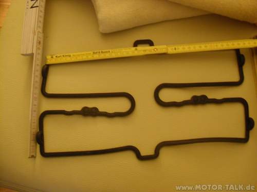

ja du wirst in Zeitdruck sein....ich habe den ganzen Krempel in einer Garage ca. 30Km weg....und ich ahbe keinen Schlüssel, nur mein Schwager, aber mein Keller ist auch voll mit Moped Teilen, nur habe ich den Überblick verloren, von GPZ600 über VX800 über ZXR 750 alles dabei, da muss ich mich wohl mal durch kämpfen du alter Opelaner.....😉
Ich gehe mal eben in den Keller suchen, aber versprechen kann ich leider nichts..... bis später!!!
G.Frankie
ha glaube ich habe Sie gefunden...entweder ist sie von der GPZ600 oder der ZXR 750, letzteres glaube ich eher nicht erscheint mir doch recht klein das Ding... anbei ein Pic bitte vergleiche mal mit deiner Dichtung!
G.Frankie
Ach habe noch so einiges von der GPZ, wenn DU noch etwas suchen solltest bitte Melden!
Ist die Richtige, habe eben eine von der ZXR gefunden und daneben gehalten......😁
Dsci0195
Ich möchte micht bei Frankieboi bedanken ... für die zusendung einen Ventildeckeldichtung ,, für umsonst.
Vielen Dank

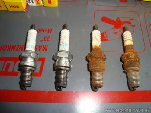

sooo, heute sind die neue Zündkerzen rein gekommen. (Die alten waren nicht mehr schön - Siehe Bild)
Dazu habe ich dann alles was oben drauf ist wieder zusammen gebaut. Zündspulen wieder dran und elektrisch wieder angeschlossen, Kühlrohre (mit 2 x neue O-Ringe) wieder dran. Thermostat (mit neue Dichtung zum Kühlrohr) wieder dran und angeschlossen.
Jetzt kommt ein Öl wechsel, und neue Kühlflüßigkeit. Wenn der Vergasser wieder da ist wirds eingebaut und dann können wir langsam mal versuchen auch der Startknopf zu drucken. Der lief 30 Monate nicht mehr, ich bin also sehr gespannt.
LG
Jason

oha, die sind ja wirklich....., lass es langsam angehen, auf keinen Fall den Teil gleich die Sporen geben, schon warm laufen lassen, am Anfang den Ölverbrauch immer im Auge behalten sowie die Temperatur.....😁

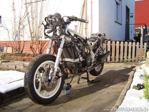

Seid mein letzten Eintrag hier bin ich ca 3500km gefahren und nun ist es wieder Winterpause. Somit fängt quasi Phase 2 der Wiederbelebung meine GPZ an. Vor 6 Monaten hat die GPZ den Tüv doch noch überzeugen können, und nun wird sie optisch aufgewertet.
Die GPZ ist mehr oder weniger total zerlegt und der Rahmen liegt frei. Rost wurde entfernt, behandelt und der Rahmen wurde von mir anschliessend mit Reh-Braun Rost Haftgrund lackiert. Das soll eine gute Basis für die neue Farbe. Der Rahmen wird Schwarz lackiert, und die Verkleidungsteile auch. Ich finde Schwarz einfach am schönsten.
Bremsbeläge (EBC Blackstuff - Organisch) sind für alle 3 Bremsscheiben bestellt worden, ebenso die neue Battlax BT45 Reifen in der 150/120 kombination.
Ein kleines Loch im rechten Auspuff Endtopf habe ich gefunden, das werde ich einfach mit einem Punkt zuschweissen. Der Kühler (und Überlaufbehälter) habe ich komplet durchgespult, da irgend so ein braune Schlamm sich dort abgesetzt hat.
Dann kommen die LED Blinker und abgeänderte Heckbeleuchtung (2 x Rund), aber da muss ich erst mal mit GFK und Spachtelmasse arbeiten.
Soweit so gut .....
