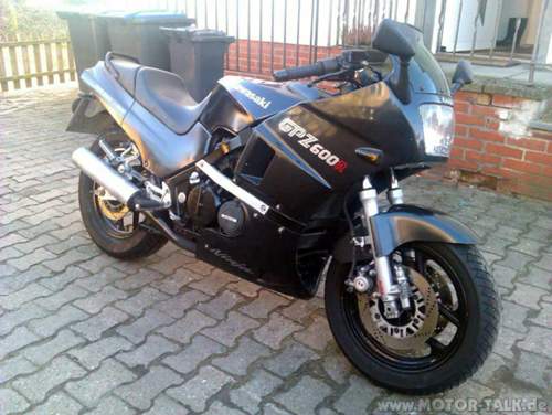

nun habe ich mir aus eBay ein Risikokauf gemacht, die aber vielleicht doch noch gut endet. Habe ein GPZ600R gekauft für ganz wenig Geld, da ich nach 21 Jahre Ohne Moped doch langsam wider Motorrad fahren möchte.
Nun ja, es handelt sich um eine 87 GPZ600R, ZX600A glaub ich. Nach 20 Jahre Moped Abstinenz bin ich leider nicht mehr im Thema 🙁
So, jetzt steht mein GPZ in der Garage und wartet auf Widerbelebungsmaßnahmen. Als erstes springt er nicht an. Nach vielen Recherchen soll dies aber nicht besonders selten sein nach längeren Standzeiten. Mein stand schon 2 Jahre in die Ecke rum.
Ich bin mit Autos recht begabt, will nur damit sagen, mit Werkzeug, GFK und Stromlaufpläne komme ich (meistens) gut zurecht, aber ein Moped ist ein bisschen anders.
Ich wollte so vorgehen. Erstens wollte ich den Tank abbauen und versuchen mit Starthilfe in die 4 Ansaugbrücken der Motor an zu lassen. Ich will nur damit sicher gehen das es zumindest zündet. Wenn das erfolglos bleiben sollte, schritt 2, alle 4 Zündkerzen austauschen. Ein Zündkerzenschlüssel mit maulweite 18mm habe ich schon besorgt.
Wenn es hier funkt aber immer noch nicht startet, habe ich mir sagen lassen es ist nicht ungewöhnlich nach lange Standzeit Ablagerungen in die 4 Sprittbehältern (oder wie sie auch heißen soll) unter die 4 Vergasern, zu finden, also die "Float Bowls" abschrauben und reinigen, ggf Vergaserdüsen reinigen.
Danach "sollte" alles wieder laufen.
Ist das zumindest die richtige Richtung?

Heute ein paar kleinigkeiten gemacht (optisch), batterie neu geladen, einfach ein bischen gefummelt. Ich habe auch (aus interesse) die Gabelfedern angeschaut. Die haben immer noch maximale Länge und haben tatsächlich enge Windungen zu einem Ende.
Ich weis das es viel darüber gesprochen worden ist, aber ich finde nirgends eine definitive Antwort drauf ob die Federn damals diese typische "progressive" bauart hatten. UND, sind das überhaupt progressive Federn ?

mein Auspuff ist wieder ganz. Gluck im Ungluck. Mein GPZ parkte neben mein Opel Astra, ich habe Angst gehabt das der Rost vom Auto zum Auspuff am GPZ rüber geflogen war, aber das war nicht der Fall. Ledeglich ein Schwiessnaht ist geplatz, sauber abgerissen an der Sammler unterhalb der Motor. Also, Abmontiert, zum schweissen weg gebracht und montiert. Fertig.
Leider war es in der Wirklichkeit nicht so einfach, selten ist es bei so ein alte Maschine, und die obligatorische abgerissene Schraube durfte auch nicht fehlen, in diesem Fall ein abgerissene Stehbolze, die bei der MONTAGE abgerissen worden ist, nicht der Demontage.
Aber, nun ist es vollbracht. Die Halbmonde und Kuppferringe waren gut im schuß und ich habe sie einfach neu verwendet. Das war ein bischen risiokoreich aber ich hatte gluck. Alles dicht, alles wieder fest.

Zuerst gab es ein Service. Dabei gab es die gut bewährte Procycle 15W40 Mineralisches Öl, 4 neue DR8ES Kerzen inklusive neue Zündkabel. Irgendwie habe ich es geschafft die alten total zu vergessen, und tatsächlich waren es noch die ersten mit der Aufschrift "1987" drauf.
Trotz Enthaltungsgerät, konnte ich mein Batterie nicht mehr retten. Ich habe letztes Jahr schon gemerkt das sie langsam schlapp macht. Ersatz ist noch nicht da, aber kommt. Sonst, habe ich es endlich geschafft ein andere Benzintank fertig zu machen. Der alte hatte eine fiese Beule. Nu sieht sie wieder hübsch aus.
Letzten Sonntag kam der Wiederbelebung. Leider nicht ganz so einfach wie sonst. Dieses mal hatte ich ein Kühl Leck. Um an die Kerzen zu kommen war der U-Rohr vom Kühlsystem abmontiert gewesen, und hier hatte beim Einbau nun eine O-ring versagt. Während der Startversuch rotzt es schon alles oben raus und Zyl3 stand , mal wieder, unter Wasser. Nachdem das aber behoben war, ging alles danach recht schnell. Benzinhahn auf Pri, eine geraucht, mit Starthilfe dann 20 Sekunden georgelt und dann keuchte es wieder Leben. Zuerst wie Zwinger husten, aber nach 3, 4 Minuten war alles wieder gut. Der Saison kann nun kommen.

Warum montiert Ihr das Kühlrohr dauernd ab ? Bei mir geht Kerzenwechsel auch ohne Demontage desselben. Sogar im strömenden Regen ! Ja Jason ich weiss !! Du weisst schon was ich meine.
Weil sonst mein lange Kerzenrohr nicht in das Loch hinein passt, auch nicht im Regen 🙂
Jason, mein Original Kerzenschlüssel passt aber genau oder haste keinen solchen ?
