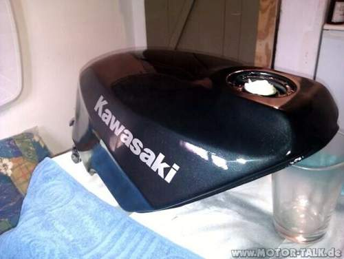

So, heute eine kleine Ausfahrt. Da ich umgezogen bin, aber die Maschine noch in der alte Wohnung war, war heute die erste Gelegenheit die GPZ abzuholen. War nur 7km, aber schon sieht alles schon viel besser aus. Der neue Tank sieht auch nicht mal so schlecht aus 🙂
So, jetzt muss er nur noch etwas wärmer werden 🙂
GPz600 Tank Lackierung
