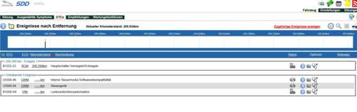

ich musste meine Batterie austauschen und seitdem funktioniert die Zentralverriegelung nicht mehr.
Laut Jaguar wurden mir neue teuere Steuergeräte angeboten, die ich nicht kaufen möchte.
Habe gelesen, dass der SmartKey eventuell nur neu angelernt werden müsste.
Es gibt auch keine Fehlermeldungen, dass ein Steuergerät kaputt ist.
Würde mich freuen wenn sich jemand damit auskennt.
Ich bin nur Buchhalterin 🙂
LG Franzi

Hi Franzi,
da du ja bald einen Termin bei JLR hast, möchte ich dir noch ein paar Infos mitgeben. JLR in Freiburg wollte bei das vordere Steuergerät (BCM) tauschen und programmieren. Kosten ca 2000 EUR.
Das Abhängen der Batterie ist bei Facelift XF (2012-2015) nicht so einfach. Für alle Jaguars ab dem XF gibt es eine Tabelle, wie lange du warten musst, bis alle Steuergerät im Standby sind. Mit 45 min bist du auf der sicheren Seite. Wenn du einen XF hast, heißt das, Heckklappe auf und Schlüssel weg vom Auto. Das Auto darf keinen Funkkontakt mehr zum Schlüssel haben. Zweimal in Alufolie wickeln und 10m weg vom Auto sollte reichen :-).
Dann warte 45 min, bevor du die Batterie abklemmst. Im Idealfall macht man das ohne, dass das Auto Spannung verliert. Also mit einem Puffergerät. Das mal rein zur Info für andere :-).
Mein Fehler sah damals in der SDD Software so aus, wie im Bild Fehler 01. Die beiden GWM-Fehler haben nichts mit dem Problem zu tun. Das war ein defektes Gatewaymodul.

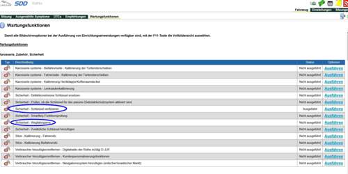

Dann habe ich die Service Funktion "Sicherheit Schlüssel verifizieren" ausgeführt. Kein muss, aber ich wollte wissen, ob meine demente Katze meine beiden Schlüssel noch kennt. Die Funktion, die dann das Problem behoben hat, war Sicherheit - Wegfahrsperre. Englisch Security - Immobilization.
Danach habe ich noch die Fenster neu kalibrieren müssen. Das sind die ersten beiden Einträge mit Kalibrierung der Türfensterscheibe.
