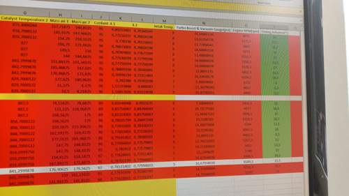

@pmscali Gibt es eine Möglichkeit die Zündzeiten bei torque zu sehen?
Normal solltest du die dir anzeigen lassen können.
Hab die mal grün markiert bei deinen 2x Lastfahrten.
Edit: Zündwinkelkorrektur logt er aber nicht mit.
wenn du aber eh 102 Oktan fährst und das auf 95 ausgelegt ist denke ich eh nicht das da sich viel bewegt.

@pmscali danke, weil er gemeint hat: „There’s no captured data with ignition timing at redline or near the high rpm gear shift. There’s also nothing captured to explain the peak charged pressure due to sample rate capturing data in the 5k range.“
du kannst soweit ich weis die Abtastraten in Torque für deinen Log einstellen, glaube jetzt war 1 sec. eingestellt. kann man natürlich weiter runter gehen, hast dann aber sehr viele daten auf einen Haufen, sollte man dann also nur für die reine Logfahrt unter last nutzen.
zum Ladedruck kann ich nichts sagen, ich weis ja nicht welcher Zielladedruck von denen Programmiert wurde. wenn er aber schreibt Spitzenladedruck klingt das für mich wie wenn er höher ist was sich dann ja in mehr Leistung äußern sollte.
Zündung kann natürlich mit den 102 Octan anders aussehen wie bei denen, deine Klopfsensoren arbeiten ja aktiv und stellen die Zündung auch vor bis sich der Motor an die Klopfgrenze nähert.
Aber nicht so weit vor wie mit 102 Oktan Sprit möglich wäre. Da hört vorher die Kurve auf.

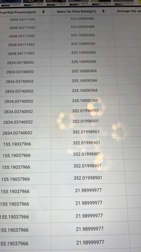

Also wenn man nach der Formel „Luftmasse x 1,25 = Leistung“ geht, müssten ja weit über 400PS anliegen xD (Siehe Bild)
@pmscali was sagst du zu den Werten? Da müsste doch dann mehr Leistung vorhanden sein
Vergiss das ganze Berechnen und müste usw.
Ab auf den Prüfstand..
Ich glaub danach kannst du nicht wirklich gehen, hast du ne Radlastwaage, gib doch mal dein genaues Fahrzeuggewicht in der Torque App ein, die sollte dir doch deine Leistung und Drehmoment ausrechnen, die Formel sollte doch genauso sein wie beim Insoric (
ist ja auch keine Hexerei) Aus den Daten der Leistung, Drehmoment und Drehzahl könntest du dir ein Diagramm Zeichnen.
wäre jetzt erstmal das einfachste ohne viel Geld auszugeben.
