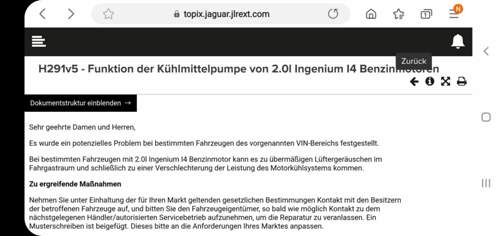

Die Werkstatt sagt dazu vermutlich PCM Update und gegebenenfalls neue Variable Kühlmittelpumpe, da diese klemmt.

Glaube kaum, dass da was klemmt; dann würde der Lüfter mit hoher Wahrscheinlichkeit schon ab Start, oder kurz danach, in der Stufe laufen?
Steuergerät halte ich für wahrscheinlich, alternativ Thermostat.

Dann schauen wir mal. Ich meine nur. Mittlerweile ist JLR bei Version 5 dieser Serviceaktion angelangt. Bei ein paar Fahrzeugen wurde die Wasserpumpe direkt ausgetauscht, da die Blende auf dem Flügelrad klemmte. Manche bekamen ein PCM Update und danach wurde geprüft ob der Fehler weiterhin vorliegt und ein paar bekommen nur ein PCM Update.

Kühlmittelpumpe
Kühlmittelpumpe
Guter Hinweis, vielen Dank!
Jetzt wo du es sagst: Mein Chrysler hatte ähnliche Symptomatik, dort war am Ende ein gebrochener und letztlich verklemmter Flügel schuld. Also nehme ich meine Zweifel sportlich zurück.
ich scheine mit meinem P300 glück zu haben, keine Geräusche vom Lüfter zu vernehmen.
Frage mich aber wann dieses Anschreiben denn mal kommen wird.
Scheint wohl nicht sooo dringend zu sein...
Es soll anscheinend auch nur ein gewisser VIN Bereich betroffen sein, dieser wird dann von JLR angeschrieben. Erfahrungsgemäß sollte man auf den VIN Bereich nicht allzu viel wert legen und die Symptome ernster nehmen. Mein F-Pace war auch davon betroffen, in diesem Fall hat ein PCM Update gereicht. Ein RR Sport eines Kollegen war zu Anfang außerhalb des VIN Bereichs. Bei Ihm war beides nötig. Update und Pumpe, bei einer Späteren Serviceaktion wurde der VIN Bereich erweitert. Erst dann war der RR meines Kollegen auch betroffen, ca. 1 1/2 Monate nach der Reparatur.
Mfg. D.Schwarz
H291 ist im Topix für mich drin (LCP63809).
Müsste dann ja wohl noch kommen oder wonach gehen die da?

Eines habe ich zu meckern. Das Kühlergebläse läuft ständig sobald der Motor warm wird, auch bei dieser Kälte draußen. Mal abwarten was die Werkstatt morgen dazu sagen kann.
Tatsächlich, H291 Rückruf der Kühlmittelpumpe für Ingenium 2.0l Benzinmotoren. Jetzt springt der Lüfter nicht mehr an.
Ich finde es nur seltsam, dass es Rückruf gibt, ohne den Kunden anzurufen...
Das Interessante ist. Seit letzter Woche läuft der Lüfter meines P300 ebenfalls regelmäßig nach und das bei wirklich gemächlicher Fahrweise... werde dann vermutlich auch zu den Betroffenen gehören. Das bei einem Rückruf keine Nachricht des Herstellers kommt, kenne ich bereits von VW. Lieber erstmal warten bis etwas ganz defekt ist!
