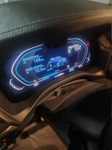

Elektriker war da. Die rot leuchtende Sicherung war einfach hinüber. Is ausgetauscht und jetzt lädt er wieder mit 10.4kw. mehr is nicht drin. Auch bei anderen Steckdosen. Hattet ihr schon Mal 11kw stehen? Die Sicherung geht bis 16ampere. Eure auch oder habt ihr bis 20ampere abgesichert?

Die Leistung der Wallbox hat erstmal nichts mit der „Stärke“ der Sicherung zu tun. Die „Sicherung“ (eigentlich Leitungsschutzschalter) ist zur Absicherung der Zuleitung gedacht, in der Wallbox oder im Auto müssen diesbezüglich eigene Absicherungsvorkehrungen getroffen werden.
Mh also du meinst es ändert nichts ob die Sicherung 16ampere oder 20a hat? Sry bin hier absoluter Laie.... Ich hoffe halt es bleibt jetzt Mal so und dass wirklich nur die eine Sicherung halt defekt war. Zumindest hat die wallbox nicht😉
Nein, das ändert absolut nichts an der Ladeleistung.
Nein, das ändert an dem, was du im Fahrzeug siehst erstmal nix. Die Sicherung (Leitungsschutzschalter) drosselt nicht, sondern fliegt (unterbricht) schlicht bei Überlastung.
Und ja, es ist sehr erfreulich, dass es nur die eine Sicherung war. Da hat der Blick in den Kasten gelohnt.
Sollte die Verkabelung und die Installation korrekt ausgeführt sein, reichen 16 A für 11 kW.
