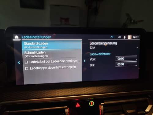

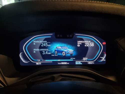

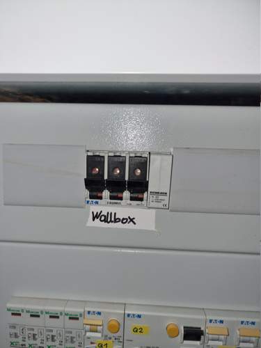

Habe eine Heidelberg wallbox und schaffs nicht mit 11kw zu laden... Is aber auf der wallbox max eingestellt. Hat vlt jemand eine Idee?
Geht es denn an einer öffentlichen AC-Säule mit 11 kW? Kabel fest angeschlagen oder das mitgelieferte? Können denn andere Elektroautos mit 11 kW laden? Ist die Wallbox korrekt angeschlossen? Welche Wallbox ist es?

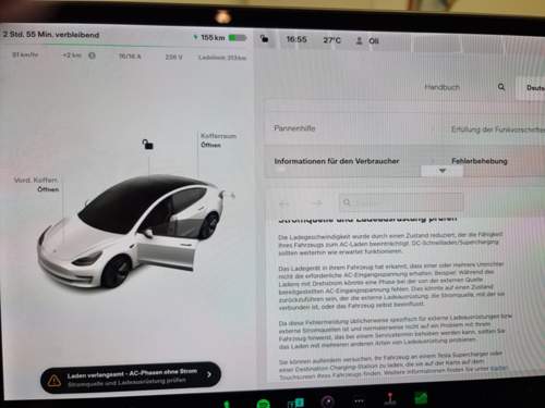

Hi öffentlich noch nicht geladen aber wenn ich den Tesla meiner Frau anschließe kommt die folgende Fehlermeldung . Laden verlangsamt....
Es ist eine Heidelberg Eco wallbox

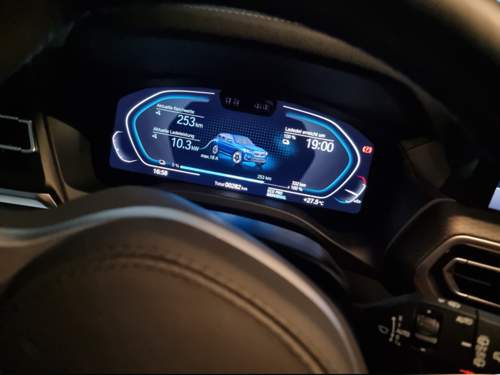

Liegt das an der Installation? Sry kenn mich da gar nicht aus. Am Starkstrom lädt der ix3 mit 10.3 kw
Deine Wallbox lädt gerade statt dreiphasig nur einphasig.
Entweder sie ist nicht ordnungsgemäß dreiphasig verkabelt, nicht auf dreiphasig eingestellt (sofern die Wallbox hier einen internen Schalter oder eine App für derartige Einstellungen besitzt) oder die Sicherungen sind nicht für alle drei Phasen drin.

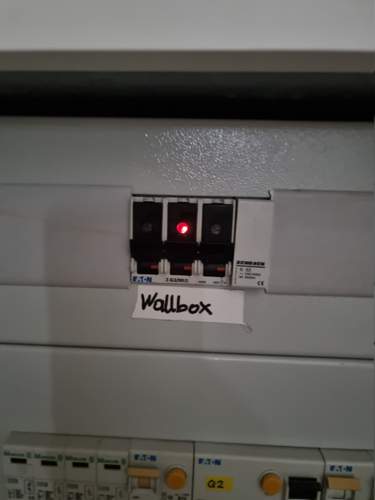

Mh danke schon Mal für die schnelle Antwort. Das wären die Sicherungen. Wobei nur die in der Mitte rot blinkt (was auch immer das heißt) in der wallbox gibt's nur einen Drehschalter auf 11kw. Der ist korrekt eingestellt
Ohne es genau zu wissen, würde ich mal vermuten, dass bei dreiphasigem Betrieb schon alle LEDs leuchten müssten.
Ist das Bild mit einer leuchtenden LED während des Ladens oder im Leerlauf aufgenommen?
Im Leerlauf und angesteckt. Ändert nix
Fakt ist, dass du wohl nur einphasig lädst.
Würde Mal die Wallbox stromlos schalten, kurz warten und wieder einschalten. Dann neuen Ladevorgang starten.
Wenn erfolglos, mal den Elektriker befragen.
Mh OK muss ich wohl den Elektriker kontaktieren. Hilft wohl wirklich nix. Aber zumindest liegts nicht am ix3... Hab ich schon probiert und hat leider nix geholfen die Sicherung raus und wieder rein
Die Indizien passen halt zusammen: es leuchtet nur eine LED einer Phase und du kannst nur einphasig laden 😉
@Xentres schrieb am 20. August 2022 um 18:44:17 Uhr:
Würde ich nicht zu 100% unterschreiben.

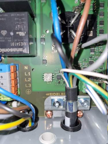

Wenn die mittlere LED-Leuchtet und das bedeuten würde, dass nur L2 anliegt, dann glaube ich nicht das diese Phase für die Steuerspannung der Wallbox verantwortlich ist. Sollte tatsächlich L1 und L3 nicht Anliegen bzw. es einen Verdrahtungsfehler geben, dann würde die Wallbox nicht funktionieren.
Mein Tipp, ruf den Elektriker an und er soll die Phasen prüfen, eventuell hat die Wallbox einen Schuss abbekommen und eins der Relais ist hin. Ich gehe stark davon aus das eins der Relais L1+N und das zweite Relais L2+L3 schaltet.
