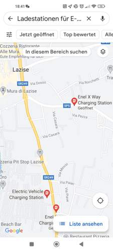

@chri141977 schrieb am 10. Juli 2023 um 18:42:26 Uhr:
In Lazise ist es relativ einfach...wenn der 11KW Lader reicht. Ich habe mit der BMW Charging Card hier geladen..Enel X Way
Und an der Tanke gegenüber vom Camping Spiaggia d’Oro gibts zwei 50 kW Lader…
