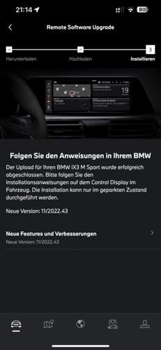

Habe gerade die Benachrichtigung bekommen, dass 11/2022.43 per OTA ZUM Download steht.
Hat die jemand schon drauf und merkt einen Unterschied ?
Jepp ich auch gerade, habe noch die 03-2022 bisher.. das ist jetzt die erste OTA Benachrichtigung. Download aufs Phone und Upload im Auto ging einwandfrei.
Werd es jetzt Mal installieren...

Ob in der Werkstatt oder OTA, das Ergebnis bleibt das gleiche. In der Werkstatt wird allerdings immer die aktuellste Software aufgespielt, beim OTA ist es eine fixe Version.
CU Oliver
Danke Oliver... Dann könnte ich mir den Werkstattbesuch theoretisch sparen, jetzt mit 11/2022.43 auf dem Auto
Hallo!
Aktuell war die 11/2022.43. Neu raus gekommen für den G08 ist die S15C-22-11-564. Diese gibt es als OTA nicht (was ich oben meinte mit fix und aktuell). Das wäre dann die 11/2022.64.
Den iX3 Rückruf aus Dezember erledigt man aber schon mit der 11/2022.43.
