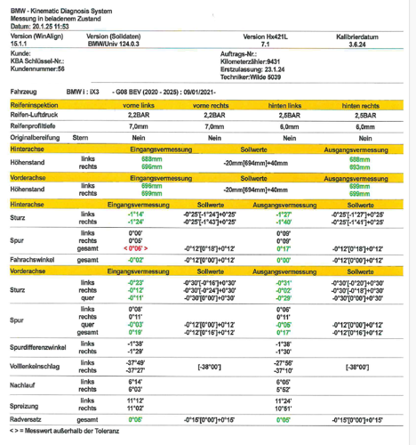

Grüßt euch servus - entschuldigt das es nun etwas länger gedauert hat ich musste erst die bmw termine abwickeln.
ich hatte das bei bmw reklamiert; bei einer Probefahrt hies es "alles stand der technik"
hatte nicht nachgegeben und eine Spur Vermessung vereinbart;
leider hatte ich in der Zwischenzeit eine Felge angefahren (eben wegen diesem Problemen) nun heißt es natürlich das musst du selber bezahlen weil daran liegts.. ärgerlich lässt sich aber wahrscheinlich nicht verhindern.

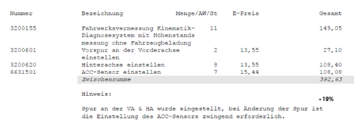

Auch ärger ich mich das es hieß kostet 250 € nun ist der betrag der doppelte.
Sicher mein letztes Auto aus diesem Autohaus.
Folgendes Protokoll habe ich nun bekommen;
da ich hier sehr laienhaft unterwegs bin vielleicht werdet ihr daraus schlauer oder könnt einiges ableiten.
Reifen fahre ich übrigens Winterreifen Bridgestone 20 Zoll vorne 245 hinten 275.
Zu Sommerreifen kann ich leider nichts berichten da hatte ich den ix noch nicht.
Fahrgefühl würde ich behaupten ist nun schon etwas besser. Sicherlich kein Rennwagen aber immerhin lässt sich jetzt 160 statt 120 ohne Schweißausbrüche fahren.
Lenkung lässt sich in der EDV umstellen von komfort auf sportlich.
Bin aktuell am überlegen ob ich das M-Fahrwerk per App freischalte. Vielleicht hilft das was?

Ich kann dir aber sagen, das Einstellarbeiten leider nicht von der Garantie gedeckt werden. Meine Spureinstellungen musste ich auch immer zahlen und laut ISTA ist zumindest bei meinem Fahrzeug eine EPS Lenkung Inbetriebnahme nach einer Spureinstellung notwendig. Das der ACC neu eingestellt wird, steht da bei mir nicht, kann aber natürlich beim iX3 anders sein.
Die Kosten jedenfalls sind im normalen Rahmen bei BMW. Hatte mich auch um die 300€ gekostet. Was bei mir auf der Rechnung fehlte, war die EPS Inbetriebnahme. Vermutlich wurde die nicht gemacht. Ich gehe davon aus, das jetzt letzte Woche bei BMW gemacht wurde und sie es aber nicht sagen wollen.
