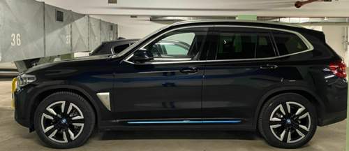

Nun auch fit für den Winter! (auch wenn es gerade fast sommerliche +12º herrschen)
Ja, sieht doch ganz ähnlich aus…. Ausser der Temperatur 😉
Eins kann ich sagen, der iX3 hat eine super Traktion und ESP-System. Das Fahren im Schnee ist wirklich 1A und ich vermisse meinen 4x4 nicht
