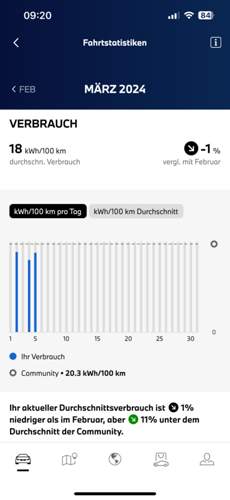

Also mein Verbrauch ist seit Anschaffung im Dezember kontinuierlich von ca. 20,2 auf 18 kWh gesunken. Seit der Abholung im Dezember keine Autobahn mehr und seit ca. 3 Wochen wärmer. Mich verwundert nur, das der Durchschnitt der Community aktuell bei 20,3 kWh liegt. Dazu käme ja dann noch der Ladeverlust von ca. 15%, macht also zusammen 23,3 kWh echten Verbrauch. Das sind die offiziellen Daten von BMW, bei denen vom Fahren hinter dem LKW bis volles Rohr alles dabei sein sollte...

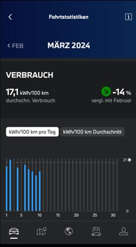

Aktuell 17 KW bei ca. 50 % Autobahn.
Aktueller Verbrauch

Ist dem wirklich so? Was ich so hier gelesen habe liegt der 20er schon gute 5kw unter dem 30er was am Ende zumindest für mich schon einen Unterschied macht…
Wenn Du damit meinst, dass der 20er 5kWh je 100 km weniger Verbraucht als der 30er? Also wo der 30er 20 kWh / 100 km der 20er nur 15 kWh/100 km benötigt, dann wären das ~25% weniger. Das liegt im Bereich von Mythen und Märchen!
Bereits eine Differenz von 2 kWh / 100 km liegt im Bereich den ich nicht glauben könnte! Die Differenz bewegt sich maximal in einem Mehrverbrauch, der durch das minimal höhere Grundgewicht und die Schleppverluste der 2. Antriebseinheit verursacht wird. Bei 5 kWh /100 km müsste der CW-Wert des Fahrzeuges sowie die ganze Effizienz der Hauptantriebseinheit (die m.E. schon gut ist) überarbeitet worden sein.

2kWh/100km Unterschied bekommt man auf dem Papier ganz einfach hin
Der Unterschied zwischen 20er und 30er liegt gem. WLTP (Ø 47 km/h) mit 17" Rädern schon bei 1,5 kWh/100km. Wenn jetzt ein 30er noch mit den Aeronachteilen des M-Pakets versehen wird, ist der Unterschied in der Größenordnung von 2,5 - 3 kWh/100km.
Breite Reifen, Schweller und Spoiler brauchen v.a. bei AB-Fahrt richtig Strom.
