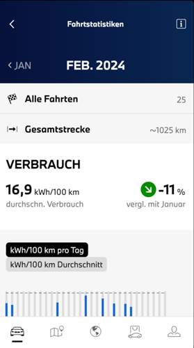

Es wird halt schön langsam wärmer … die mittlere Temperatur liegt bis jetzt im Februar 5-6 Grad über der Temperatur im Januar. Ich bin im Februar bis jetzt mit 17,1 kWh auch 14% niedriger als im Vormonat (Stadt/Land mix; Klima an)

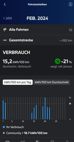

Langsam komme ich mit dem iX1 klar und kriege den Verbrauch runter

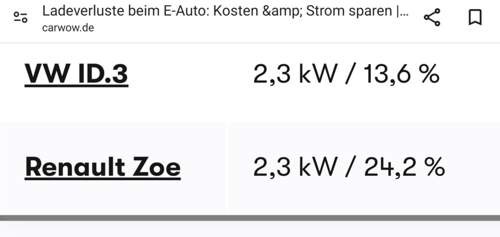

Habe gerade eine Ladeverlustquote von 24,2% gelesen. Renault Zoe
Traue keiner Statistik, es sei denn, du hast sie selber gefälscht.
