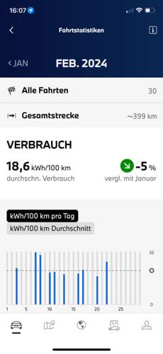

Nun, leider zeigt die App "nur" eine Statistik über den monatlichen Gesamtverbrauch an und nicht ab einem selbst zu bestimmenden Zeitpunkt wie z.B. die erste Fahrt überhaupt (zumindest habe ich die bis dato nicht gefunden).
Daher ziehe ich mal den Spritmonitor heran. Dort trage ich die Werte der Wallbox zur Berechnung ein, es sind also die Verlustleistungen mit einbezogen (laienhaft ausgedrückt) und mithin wohl etwas höher als der reale Verbrauch (wobei ich diesen Werten auch nicht so recht traue - analog zu der Verbrauchsanzeige bei den Verbrennern, die auch sehr selten mit der Realität übereinstimmt).
Die Hauptverwendung ist als Pendler-Fahrzeug, Fahrprofil bei 45 Km einfach sind ca. 80% Autobahn bei 110 bis 130 km/h (je nachdem wie früh ich dran bin) und 20% Stadt (München, Mittlerer Ring). Bis zur Autobahn sind es von zuhause aus nur rund 4 Km, die laufen unter Stadtverkehr. Zu 90% fahre ich die Strecke alleine, zu 98% im Efficient-Modus.
In den letzten 11 Monaten, seit der Erstzulassung und nach bis dato insgesamt rund 7.300 Km habe ich einen durchschnittlichen Gesamtverbrauch von 21 kWh/100 (wie gesagt, einschl. den Verlustleistungen der Wallbox). Wenn ich die Werte aus der App zusammenrechne, komme ich allerdings auf einen Wert von ca. 15 kWh/100.
Klar, im Sommer etwas weniger, im Winter mehr. Ich muss aber auch dazu sagen, dass ich im Sommer auf öfters mal mit dem Cabrio fahre, so dass es wohl auch etwas mehr Fahrten im Winter als im Sommer sind.
Also meine App zeigt den kwh-Verbrauch ganz detailliert für jede einzelne Fahrt an.

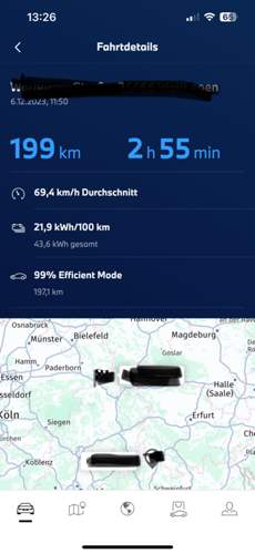

Finde ich auch. War von der Rückreise vom BMW Händler nach Hause. Und im Übrigen das letzte Mal, das mein IX1 eine Autobahn gesehen hat...
22kwh Verbrauch bei mehr oder weniger konstanten 110 kmh finde ich auch keinen besonders guten Wert.
