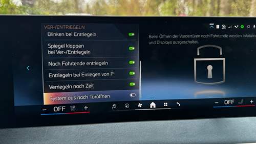

Heute habe ich bewusst und absichtlich den Schlüssel im iX gelassen, da ich diesen wegen Heimfahrt aus dem Urlaub am packen war.
Ich wollte das ständige automatische Ab- und Aufschließen damit unterbinden.
Nachdem der letzte Koffer verladen war, habe ich mich (auf einem bewachten Grundstück) für ca. 20 Minuten vom Fahrzeug entfernt. Schlüssel immer moch im Auto.
Als ich nach besagten 20 Minuten ans Auto ging, war dieses verschlossen.
Kann das sein? Dachte immer, wenn der Schlüssel im Auto ist, kann sich der iX nicht automatisch verschließen.
Die myBMW-App hat dann den iX wieder geöffnet.

Türen und Fenster, Ver-/Entriegeln, Verriegeln nach Zeit
.jpg

Auszug aus der BA:
„Wenn sich der Fahrzeugschlüssel über einen längeren Zeitraum in der Entriegelungszone befindet, ohne dass er bewegt wird, wird das Fahrzeug automatisch verriegelt.
Wenn beim Verriegeln eine Person auf einem Sitz erkannt wird, gelten folgende Einschränkungen:
? Das Fahrzeug wird verriegelt, aber nicht diebstahlgesichert.
? Die Ladeklappe bleibt entriegelt. Weitere Informationen:
BMW Digital Key, siehe Seite 98.„
@6er- schrieb am 3. April 2024 um 18:53:42 Uhr:
das ist aber nur das automatische Verriegeln, wenn das Fahrzeug aufgesperrt wurde, und innerhalb einer gewissen Zeit (2 Minuten glaub ich) KEINE Türe geöffnet wurde.

Hab mir den Text nochmal in der BDA angeschaut. Da steht, wenn der Schlüssel in der ENTRIEGELUNGSZONE ist, verriegelt das Fahrzeug irgendwann. Wo ist denn die Entriegelungszone? Die Entriegelungszone befindet sich innerhalb eines Radius von ca. 1,50 m um den seitlichen und hinteren Bereich des Fahrzeugs. AUSSEN, und ned innen...
Habs heute mal selbst probiert, weder wenn der Schlüssel im Fahrzeug ist, noch wenn er aussen 1m neben der Tür liegt, verriegelt sich das Auto. Komfort-Zugang mit automatischen Ent- und Verriegeln ist aktiviert. Beim TE muss da noch was anderes gewesen sein.
