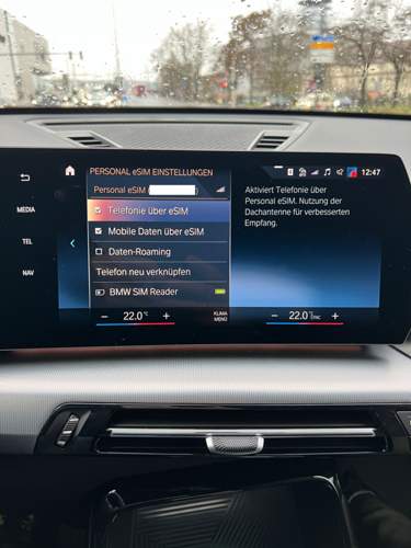

@BMW_machine schrieb am 23. Dezember 2022 um 20:27:14 Uhr:
Nochmals zur eigentlichen Frage:
wer hat den o.g. SIM-Reader in seinem iX durch Kopplung ans Laufen gebracht? ...

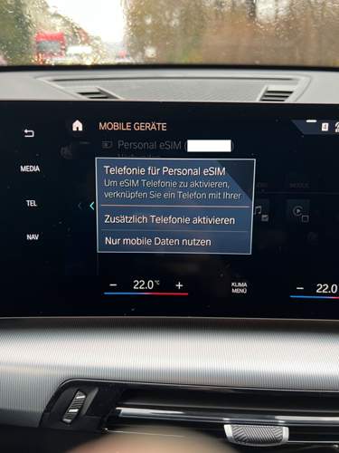

Ich, heute bei einem X1 xDrive25e. Ich habe mich an die Anleitung im Anhang gehalten. Die Einrichtung habe ich quasi während der Fahrt durchgeführt und zwischen zwei drei Ampelstopps lief der Assistent dann auch durch.
Allgemein
Die digitale SIM-Karte wird nicht von allen Mobilfunkanbietern unterstützt. Mit dem BMW SIM Reader können die Funktionen der Personal eSIM trotzdem genutzt werden. Dazu muss eine Nano-SIM-Karte verwendet werden, z. B. eine zusätzliche Karte des bestehenden Mobilfunkvertrages oder eine Karte mit einem anderen Vertrag. Der SIM Reader kann an maximal 10 Fahrzeugen angemeldet werden.
Funktionsvoraussetzungen
- Betriebsbereitschaft ist eingeschaltet.
- Aktiver ConnectedDrive Vertrag.
- Die Personal eSIM ist mit der gewünschten
BMW ID verbunden.
- Die BMW ID ist im Fahrzeug hinzugefügt,
eine Fahrererkennung festgelegt und die
Synchronisierung aktiviert.
- Der SIM Reader ist mit dem Fahrzeug verbunden.
- Für die Telefonfunktion wurde ein Mobiltelefon
mit der eSIM verknüpft.
SIM Reader am Fahrzeug anmelden
Der SIM Reader muss einmalig am Fahrzeug angemeldet werden. Das Anmelden ist nur bei stehendem Fahrzeug und eingelegter SIMKarte möglich.
1. Die BMW ID auswählen.
2. „MENU“
3. „Alle Apps“
4. „Mobile Geräte“
5. „Personal eSIM“
6. „Mit SIM-Karte einrichten“
7. Die Verbindungstaste am SIM Reader
6 Sekunden lang gedrückt halten.
Die Status LED des SIM Readers blinkt blau.
Der SIM Reader wird am Control Display angezeigt.
8. Den SIM Reader auswählen.
Nach erfolgreicher Anmeldung am Fahrzeug leuchtet die Status LED des SIM Readers blau. Die Signalqualität der Mobilfunkverbindung und der Ladezustand der Batterie werden am Control Display im Statusfeld angezeigt.

@Natcomputer Muss denn der SIM Reader anschließend im Fahrzeug verbleiben, oder benötigt man ihn nur zur Einrichtung?
