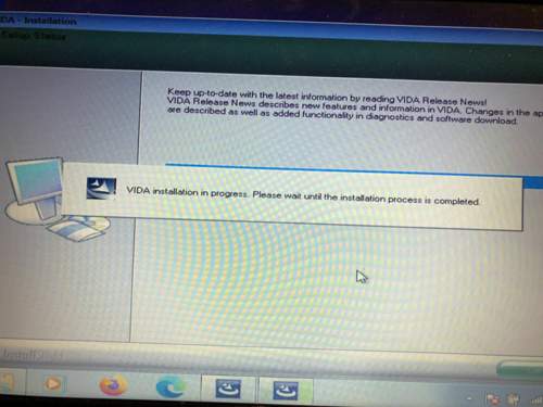

Ich bekomme dieses verdammte Vida einfach nicht zum laufen.
Es wird zunächst alles wesentliche installiert, doch dann bleibt es einfach stehen.
Und ja, ich weiß das es bei den letzten Installationsschritt meist sehr lange braucht.
Aber ich habe das Notebook fast 4 Stunden so belassen, es hat sich nix verändert.
Vida lässt sich nicht installieren......
Vielleicht hat ja einer einen Tip für mich......

.... nimm die fertige VM von swedespeed.
„VM“?
Musst Dir eine VM machen..
https://forums.swedespeed.com/showthread.php?...
Bitte was ist eine „VM“?
...nu geht los... ich hol mir mal ne Tüte Chips... 😁
https://www.virtualbox.org
https://de.wikipedia.org/wiki/VirtualBox
