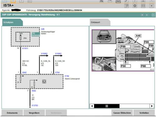

Ich habe gerade im Diagnoseprogramm weitere interessante Unterlagen entdeckt 🙂
Diese bestätigen nochmals die Nummer 63 🙂
Leider meldet sich das Steuergerät trotzdem nicht.

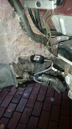

So, habe gerade noch einmal im Fotoarchiv gekramt....
2017 fingen die "Probleme" an.
Damals wurde schon für über 1500€ Teile erfolglos getauscht....
Diesen Herbst will ich den Fehler beheben, und es endlich wieder warm haben... 😁
Img-20171104
Img-20171121
Img-20171121
+4
@KapitaenLueck schrieb am 23. Oktober 2020 um 15:19:39 Uhr:
ok ok.
hat die Standheizung jemals bei dir funktioniert?
Ja, von 2015 bis Ende 2017 hatte die SH funktioniert.
Danach wurde es im Innenraum nicht mehr warm und die SH konnte / kann man im I-drive anwählen, es geht für eine halbe Sekunde die rote LED an, und dann ist wieder alles aus.

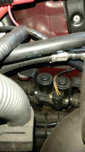

Es wurden die Pumpe, Ventile, Thermostate usw.. gewechselt, ohne Erfolg.
Als es dann hieß, es bliebe nur die SH zu tauschen, für weitere 2000€, hatte ich weitere Maßnahmen abgebrochen.

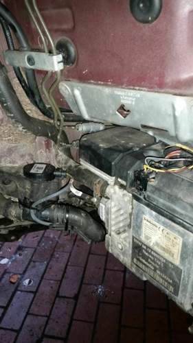

Ich selbst habe mir in einer "Hobbywerkstatt" das Thema selbst mal angesehen (die Bilder von gerade), und die Platine optisch für gut befunden. Zu weiteren Maßnahmen bin ich seit 2017 nicht gekommen...

Kann ich aus dem BMW Schaltplan oben was ableiten?
"X642" und "X764", kann davon etwas ableiten?

Vor ein paar Wochen habe ich mir endlich die Zeit genommen, und die Standheizung getauscht.
Ich habe mir im Oktoer eine bebrauchte komplete SH besorgt, und diese eingebaut.
Die Sicherung 63 eingesteckt, und es funktionierte.
Obwohl ich an der Platine meiner alten SH nach wie vor keinen optischen Mangel feststellen kann, ir irgendwas daran kaputt.
Diese Baustelle ist abgehakt 🙂
