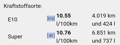

Ich poste meine aktuelles Spritmonitor Ergebnis gerne noch einmal...

@BeOCeka schrieb am 6. Juli 2017 um 22:57:14 Uhr:
Nochmal für dich:
Unter gleichen Bedingungen kann E10 nicht sparsamer sein als E5, es ist genau umgekehrt.
Wenn du seit 7xxx Km mit E10 1-2% weniger verbrauchst, dann fährst du auch anders.
Ich glaube dir gerne, dass du grundsätzlich weniger verbrauchst als damals, aber das liegt an zig Dingen und nicht an E10.
Das ist genauso wie wenn ich jetzt behaupte, dass mein Auto mit LPG nur 9 Liter verbraucht und mit Ultimate waren es 10.
