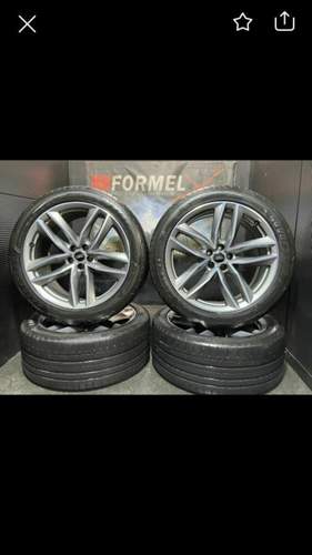

Hallo zusammen, verzeiht mir bitte falls die Frage zu laienhaft ist, habe aber so was noch nie gemacht. Ich möchte auf meinen normalen Q7 4M BJ 2017 die Räder aus dem Anhang drauf packen. Muss das eingetragen werden und passt das alles zu meinem Fahrzeug? Im Fahrzeugschein steht recht wenig drin, ich kenne mich allerdings auch null aus. Ich hoffe auf eure Erfahrungen! Danke!
Felgennummer:4M0601025S
Reifen: Good Year Eagle F1 SUV4x4
Reifengröße: 285/40R21 109Y AO
Felgen: 9.5Jx21 ET31
26 Antworten
Das sind serienmäßige, original Audi-Räder für den Q7 und sie sind sogar passend für Fahrzeuge mit Keramikbremse.
Die kannst du einfach montieren lassen.
Wenn das nicht so wäre, müssten wir zweimal im Jahr die Zulassungsbescheinigung Teil II (Fahrzeugschein) beim Q5 meiner Frau ändern lassen, wenn wir von Sommer- auf Winterräder wechseln und umgekehrt, denn da haben wir unterschiedliche Felgen/Bereifung. 😉
Zum Fahrzeug passen diese 21"-Felgen übrigens sehr gut, wie ich finde (siehe Bild anbei). 🙂

Hi, danke! Sowas habe ich mir auch gedacht, da aber im FS was ganz anderes eingetragen ist, bin ich einfach nicht sicher gewesen. Auch die Breite von 285 bei 21 Zoll hat mich verunsichert. Ich denke und hoffe aber das du Recht haben wirst und sofern sich niemand meldet der fundiertes wissen hat und das Gegenteil darlegen kann, kommen die Dinger nächste Woche drauf jen meine 20 Zoller mit 265x55 Bereifung kommen in die Bucht.
