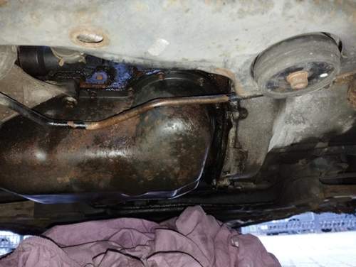

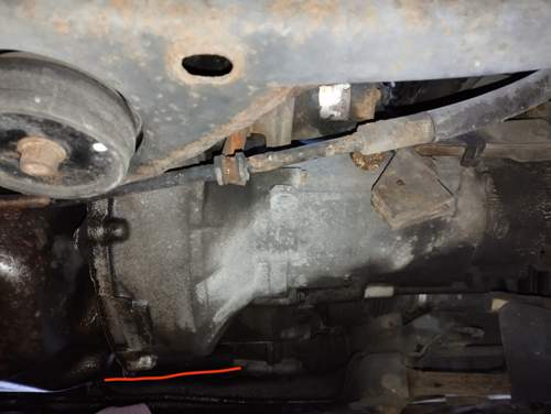

Da dieser ja mit dem Motorlager verbunden ist, muss der Motor ja abgestürzt werden.
Wo stütze ich den am besten ab ?
Eine Motorbrücke habe ich leider noch nicht erworben 😉
Achja auf dem Bild die feuchte ist Kühlwasser.
Habe gerade das Wasserrohr erneuert und noch nicht gesäubert.
Abstützen am besten am Rand der Kupplungsglocke.
Ggfs. muß der Motor zum wiedereinbau der vorderen
Abstützung angehoben werden.
Daher einen Rangierwagenheber benutzen wenn keine
Hebebühne zur Verfügung steht.
Also dort anheben bzw stützen.
Jup
Aber etwas unterlegen!
Wäre es nicht besser mittig unter der Ölwanne abzustüzen ?
Nur mit breitem Holzscheit, wäre nicht der Erste der sich die Wanne kräftig eindellt.
Wenn man da mit Bedacht vorgeht, dann klappt das... aber besser ans Getriebe.

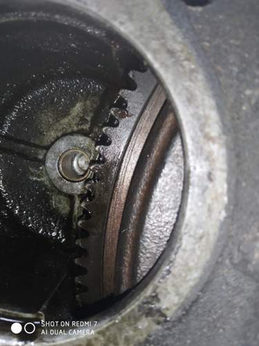

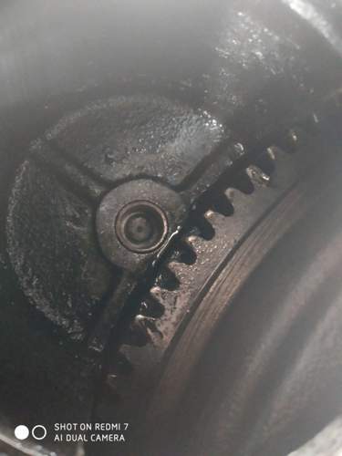

Beim neuen Anlasser war noch so eine Buchse dabei. Ich denke die muss ich ja dann auch austauschen. Leider hab ich die vom neuen abgezogen und somit nicht verbaut.
Wie bekomme ich die installierte Buchse den raus ?
