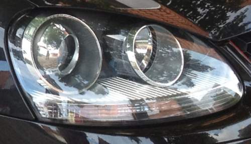

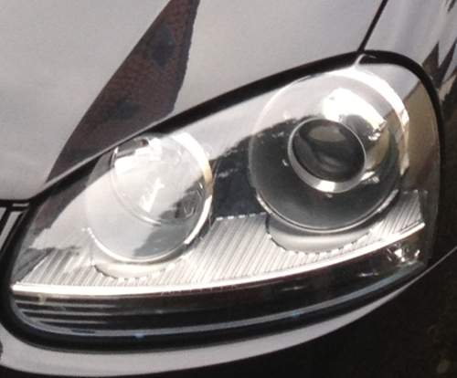

Hi zusammen,
Habe ne kurze Frage, habe Interesse an einem Golf V 1.4 Tfsi Gt Baujahr 2006. Hatte das Auto angeschaut und gefiel mir sodass ich ne Anzahlung geleistet habe. Wurde als Xenon Scheinwerfer geworben.
Jetzt im Nachhinein wenn ich die Bilder nochmals ansehe, sehe ich keine eigene Spritzwasseranlage für die Scheinwerfer.
Könnt ihr mir anhand der Bilder und der Scheinwerferlinse sagen ob das Xenon ist oder haben Halogen auch solche Linsen?
Oben auf dem Scheinwerfer stand auch DCR oder so ähnlich drauf, heißt DCR das es sich um Xenon handelt?
Danke im Vorraus

@yellwork schrieb am 18. Dezember 2022 um 18:49:10 Uhr:
Schau doch einfach mal ob da H7 Lämpchen verbaut sind..
Normalerweise sieht man es sofort ob xenon oder nicht.
Nachdem das Auto neu tüv bekommen hat, kann ich ihn abholen, werde dann genauer dannach schauen.
Kann man anhand der Fahrgestellnummer rausfinden , gehst damit zu VW und fragst einfach nach ob die mal schauen können . Ansonsten mal die Kappen hinten am Scheinwerfer abmachen , dann sieht man auch ob Xenon oder H7 bzw ob ein Aufkleber mit der Teilenummer oben auf dem Scheinwerfer ist Ausschauen tun sie wie Xenon , könnten auch Xenon sein die einfach ohne SWRA und LWR reingebastelt wurden .
@darkalp schrieb am 18. Dezember 2022 um 18:55:13 Uhr:
Ja ich gehe morgen zum freundlich und frage mal nach, habe gedacht ich könnte es so im Internet herausfinden was Serie war.
Ich hatte damals selbst einen 5er GTI mit Xenon.
Xenon hat IMMER eine Scheinwerferreinigungsanlage.
Diese ist bei Xenon Pflicht, ebenso wie wie automatische Höhenregulierung.
Im Cockpit findet sich lediglich der Regler für die Cockpitbeleuchtung (Heiligkeit).
Die Abdeckung der Stoßstange für die SWRA ist in dem Fall dann auch 2-teilig.
Anbei noch 2 Bilder von ORIGINAL Xenon, damals bei meinem.

Wenn ich die Scheinwerfer von meinen Bildern mit den Scheinwerfer von deinem Bild vergleiche, sehen die verblüffend ähnlich aus, als seien meine auch Xenon.
Nur den Spalt für den SWRA habe ich nicht.
Kann aber auch sein das der doch Serie Xenon hat. Vielleicht müsste die Stoßstange ausgetauscht werden und wurde ne falsche eingebaut ohne mit der SWRA. Das Szenario könnte ich mir auch gut vorstellen. Mal sehen was der TÜV sagen wird wenn der Verkäufer ihn morgen oder Dienstag machen lässt.
Wäre auch klasse wenn ich wüsste mit welche Ausstattung das Auto ausgeliefert wurde. Werde morgen mal zum freundlichen gehen und fragen ob er mir die Ausstattung ausdrucken kann wie er ausgeliefert wurde ab Werk.
