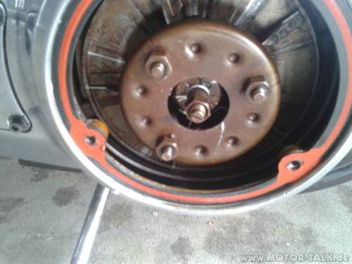

im Thread Primäroel hatte ich diese Frage schon gestellt. Hab hier nochmal ein Foto der Kupplung meiner 82èr Fxr Shovel.
Ist das eine Trocken- oder Naßkupplung ? Welche sichtbaren Merkmale gibt es noch für den Unterschied ?
Da ich das Moped erst seit März habe und nun Motor und Getriebeoel gewechselt habe, bin ich mir nicht sicher, ob da kein Primäroel rein muß :-(
Vorher 3 Softail Evo`s gefahren und da mußte immer Primäroel rein.
Bin dankbar für Tipps, Fotos etc.

nee, dann ausbauen, nachspannen hilft da nicht
Gruß Herby

Hallo
die Frage ist bereits beantwortet. Noch zur Info
Die ersten EVO-Modelle bis Anfang 1984 wurden noch mit der Trockenkupplung der Shovels
ausgeliefert. Ab Ende 84 dann nur noch mit Ölbadkupplung.

danke für dein Interesse und deine Info. War schon kompliziert die Sache mit der Kupplung rauszubekommen :-( habe ja in den letzten Jahren nur Evos gefahren und da war immer Primäroel drin. Nun habe ich ja die Lösung:-)
Werde die Tage also die Trockenkupplung ausbauen und reinigen und gut iss hoffentlich.

habe jetzt von einem Kumpel (auch Shovel) gehört, daß ich die Kupplung vielleicht doch noch einstellen kann, daß sie nicht mehr rutscht. Dazu müsste ich die 3 Schrauben entweder reindrehen (Federn mehr spannen) oder gleichmässig entspannen, genau weis er es nicht.
Bevor ich die ganze Kupplung ausbaue will ich das probieren.
Kann mir da einer nen Tipp geben?
Gruß, Manni
Hi Manni,
also wenn beim ordentlichen Gasgeben die Kupplung durchrutscht, müßtest du die 3 Schrauben reindrehen, damit mehr Druck auf den Kupplungsscheiben ist.
Laut deiner Beschreibung:
"Beim Anfahren kann ich die Kupplung nicht großartig schleifen lassen. Das Teil geht sofort ruckartig und brachial vorwärts, als hätte ich sie nicht im Griff "
...ist nicht der Anpressdruck der Federn das Problem, sondern die Kupplungsscheiben selbst.
aber das läßt sich ja schnell mal Ausprobieren, bevor du das Ganze zerlegst.
Gruß Herby

danke...also ist vielleicht der Anpressdruck auf die Federn und somit auf die Scheiben zu fest? Sollte ich die 3 Schrauben mal gleichmässig etwas lösen? Die sollen ja angeblich "Raster" haben, damit eine gleichmäßige Einstellung möglich ist?!
Gruß, Manni
Kupplungfxrshovel82
Die Schrauben rasten bei jeder halben Umdrehung ein.
Die Muttern müssen aber noch komplett auf dem Bolzen sein.
Probiers einfach mal aus, da kann nichts passieren. sind die Federn zu wenig vorgespannt, dann rutscht die Kupplung beim zügigen Gasgeben.
Aber die volle Druckkraft der Federn wirkt sich eigentlich nur bei nicht gezogener Kupplung aus.
D.h. wenn du die Kupplung schleifen läßt und es ruckelt, dann liegt es nicht an den Federn.
Gruß Herby

So was in der Art hatte ich auch mal. Da war dann
hinter
der Kupplung die Schraube, die das Ritzel auf der Welle hält, locker. Kommt anscheinend öfter vor.
@Softail-88, dann bleibt mir der Ausbau wahrscheinlich nicht erspart 😕
Thanks u. Gruß, Manni
