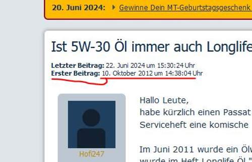

https://www.motor-talk.de/.../...immer-auch-longlife-oel-t4230439.html
Threadalter
Man liest dazu
