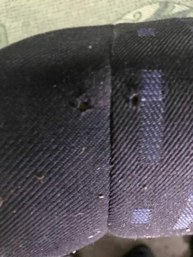

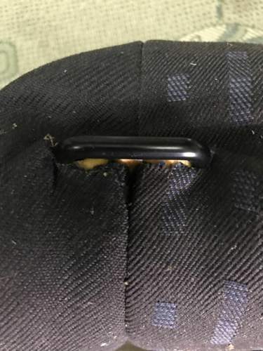

Ist nicht gerade zielführend, andere Modelle zu betrachten. Die Bügel befinden sich an der Unterseite der Rückenlehne in Flucht der senkrechten Naht. Zwischgreifen und nach oben drücken und fühlen. Habe zufällig eine alte Rückenlehne in der Garage und mal schnell Isofix freigelegt. Siehe Bilder
Vielen Dank! Ich schaue mir das heute Mittag nochmal genauer an.
In jedem Fall eine krasse Variante, dass man da die Sitze aufschneiden muss .... da freut sich der nächste Käufer, der dann keine Kinder hat und kein Isofix braucht.
