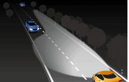

Habe bei meinem neuen Tiger heute das erste Mal bei dunklem und nebligem Wetter das IQ Light getestet. Bei Fernlicht funktioniert das ausblenden von Fahrzeugen soweit gut. Es hat auch keiner aufgeblinkt.
Was mich allerdings irritiert hat ist, dass bei Abblendlicht der Lichtkegel des linken Scheinwerfers eher nach innen scheint bzw. der bei Nebel zu erkennende Lichtkegel nicht nach links außen. Der Lichtkegel des rechten Scheinwerfers hingegen scheint ganz normal auch nach außen.
Beim Einschalten des Lichts fächern die rechten LEDs vom Empfinden her auch entsprechend breiter auf.
Ist das so richtig eingestellt, um den Gegenverkehr nicht zu blenden oder muss ich da mal die Einstellung prüfen lassen?

Ich denke das ist generell so in Ordnung. Schlagwort ist da „Asymetrisches Abblendlicht“.
Dabei soll die Blendung des Gegenverkehrs auf der linken Seite verhindert werden und der rechte Fahrbahnrand „besser“ im Sinne von „weiter“ ausgeleuchtet werden um Hindernisse dort eher zu erkennen. (Bild)
Bei den Halogenscheinwerfern wurde das durch die Streuscheibe des SW realisiert und war nicht veränderbar.
Heute, bei den modernen LED Systemen, wird die LED Matrix im SW eben entsprechend ausgerichtet und angesteuert.
Mit den heutigen Möglichkeiten gibts ja für viele Fahrsituationen ein passendes Licht, wie Autobahnlicht, Schlechtwetterlicht, Cittylicht, Kurvenlicht, Abbiegelicht u.a.
Da ist es nicht immer leicht, zu erkennen was das Lichtsystem da gerade macht bzw. machen SOLL.
Beim Einschalten des Lichts und stehendem Fahrzeug, wird meist ein kleiner „Self-Check-Modus“ durchlaufen in dem alle Lichtfunktionen intern überprüft werden. Gerne in Verbindung mit einer kleinen Lichtanimation für den Kunden, der ja dafür viel Geld hingelegt hat.
Da hilft dann der Blick in die BA um sich etwas zu informieren.
Allerdings…..es kommt anscheinend nicht selten vor, das die Werks- Grundeinstellung der SW sehr „konservativ“ ist, also eher auf Sicherheit (keine Blendung) eingestellt sind. Das „kastriert“ die Möglichkeiten des Lichtsystems dann teilweise deutlich.
Eine „Überprüfung“ der Grundeinstellung in einem Fachbetrieb kann also manchmal Wunder wirken. Besonders wenn man das Fahrzeug neu hat und keinen Vergleich zur Verfügung hat. Vielleicht mal im Rahmen der jährlichen „Lichtaktionen“ eine Grundeinstellung beauftragen, weil man „ das Gefühl hat öfter mal „angeblinkt“ zu werden“ und wenig sieht ;.))

Ok, danke für die Antwort.
Also bei mir geht es grundsätzlich nur um das Abblendlicht und nicht um die Fahrt mit Fernlicht und ausblenden etc.
Mich hat am meisten irritiert, dass der Lichtstrahl com linken Scheinwerfer einfach mittig aufhört und nicht bis ganz nach links auffächert beim Einschalten und bei der Fahrt.
Der Strahl ist so offensichtlich wohl auch nur bei Nebel sichtbar. Hatte sogar das Gefühl der Strahl vom linken Scheinwerfer scheint eher nach rechts. Von der Höhe her sind die Scheinwerfer soweit eigentlich nicht zu tief.

Ist alles richtig eingestellt. Das was meinst, ist fur zusätzliche Straßenrandausleuchtung. Das ist so gewollt und deshalb leuchtet der linke Scheinwerfer mit zusätzlichen LEDs auf die rechte Seite. Du musst mal genauer hinschauen, dann erkennst du, dass die normalen LEDs ein ganz normales Abblendlicht machen. Die Straßenrandbeleuchtung wird nur markanter wahrgenommen. Man sieht es auch schön beim lenken. Das normale Ablendlicht bleibt starr und die zusatz LEDs schwenken mit.
