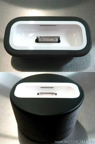

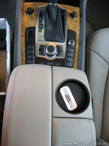

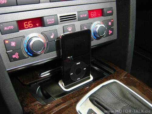

Ein spec.dock wäre vielleicht auch nicht schlecht. Da muss man nicht immer im Handschuhfach rum krabbeln
Im A6 Aschenbecher
Becher
Im A8 Becherhalter
Hat der Typ n Rad ab.. 150 Dollar...
IS ja ne geil lösung aber 150 für so was............
