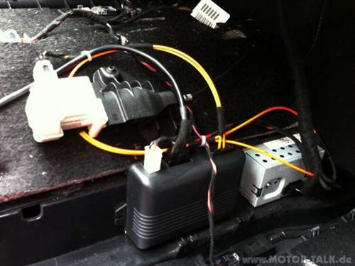

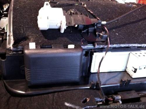

Heute mal ein PAMI nachgerüstet. Bekommt man zur Zeit bei eBay für 135€ mit deutscher Rechnung.
Ca 1h Einbauzeit. Das Gerät mit Montageklebeband einfach hinten an den Kasten geklebt und die "Kabel" gut verstaut, ab geht die Post.
Funktioniert mit iP4 und FW4.3.1 ohne Probleme, aber geladen wird es leider nicht.
Natürlich der bekannte Bug mit Track1
