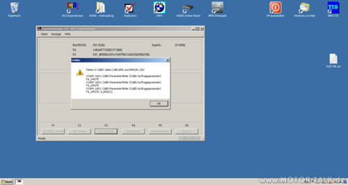

CAPPL mit FA_write - Fehlermeldung. Erneut auf Job ausführen geklickt, wieder Fehlermeldung.
Nun hab ich es noch anders versucht. CAS und LMA wieder auf den Stand "CD-Wechsler" gebracht. Wie oben beschrieben.
Nun in der FA Liste das $672 gelöscht und gleich +IPOD hinzugefügt.
CAS mit FA_write - erfolgreich codiert.
LMA mit FA_write - erfolgreich codiert
CAPPL mit FA_write - Fehlermeldung. Wieder auf Job ausführen geklickt, erneut Fehlermeldung.
Im Anhang ein Bild von der Fehlermeldung.

Du warst doch mit der Codierung schon fertig. Soweit mir bekannt bleibt die Anzeige im CCC bei Verwendung des ipod IF auf CD1-6, wie sieht das denn in der beiligenden Anleitung aus, kannst Du davon mal ein Foto machen!?
Der Befehl "FA_write" geht natürlich nur beim CAS und LMA, nur diese können den FA speichern. Du willst ja auch nicht den FA ins CAPPL schreiben, sondern das CAPPL codieren, also nimmt man generell für die Codierung von SG den Befehl "SG_codieren", sagt ja auch der Name schon.
